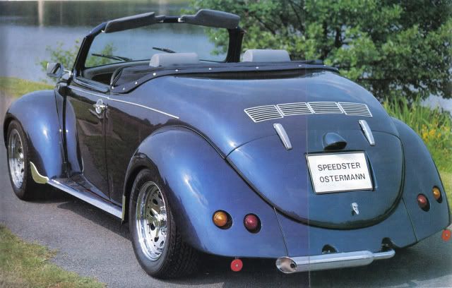

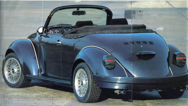

| Boas pedro Tenho muitas revistas antigas com Speedsters e hoje a passar uma vista de olhos encontrei estes dois muito bem conseguidos, são da primeira decada de 90. | |
| Assunto: Re: restauro do meu VW Speedster Qui Out 28, 2010 2:10 pm | |
| obrigado loyo pela partilha das fotos isso é o que mais tenho feito nos últimos meses sempre a procura de um look que se enquadre comigo próprio realmente fotos e relatos de restauros ou transformações são sempre bem vindas, por isso toda a ajuda é bem vinda abraço. | |
