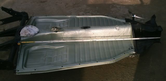

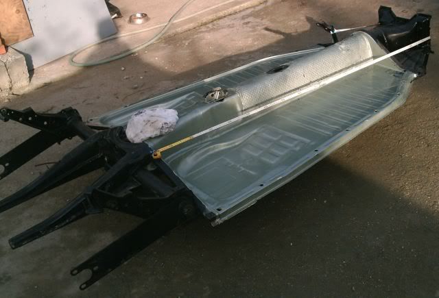

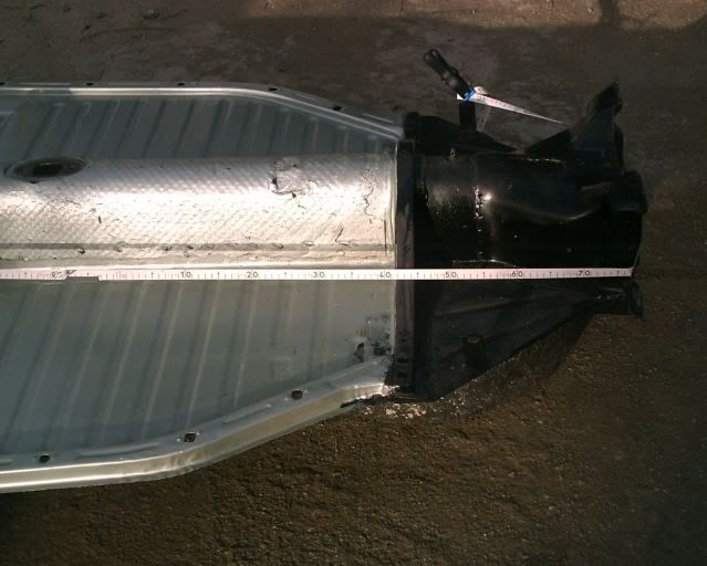

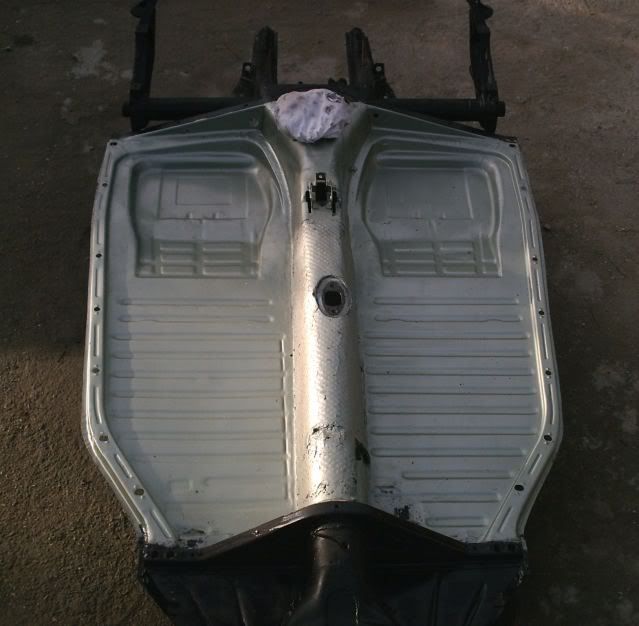

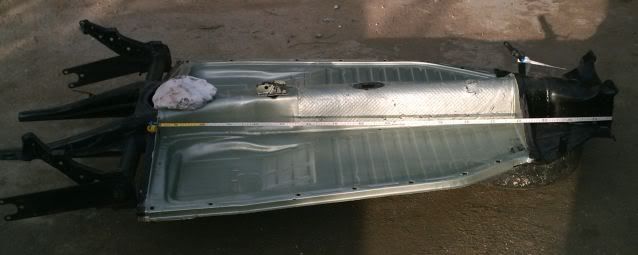

As imagens mais antigas do chassis já cortado, quando o fui buscar.
Vai ser utilizado no 718 do Miguel, é original de um VW 1300 L de 1969.
Dá para ver que foi um trabalho muito elaborado, e perfeito, À primeira parece que já nasceu curto.
continua

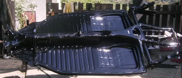

Continuação aqui o Chassis depois de pintado de preto e no espeto.
Já tem anti gravilha por baixo, e o tunel insonorização na parte da frente da alavanca das mudanças.
continua
MensagemAssunto: Re: TEAM 718 RSK   Seg Ago 31, 2009 2:57 pm
Tá bem bonito depois de pintado.
