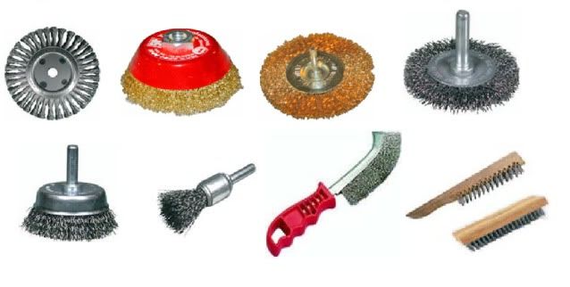

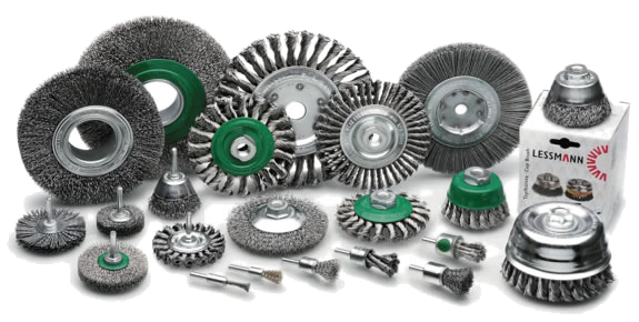

MensagemAssunto: Re: TEAM 718 RSK   Qui Maio 12, 2011 3:44 pm
As escovas que mais uso
As de Nylon muito boas mas muito caras.
A que mais uso nestes trabalhos boa e dura muito.
