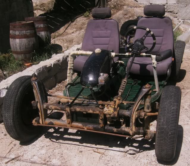

Aqui umas fotos de à 2 anos do chassi que fui buscar já com o corte que permite o chassi ficar com a distância entre eixos de 210cm ( este foi feito num concessionário de marca king ) e tive de montar toda a mecânica pois só o chassis vinha pronto e transportei tudo numa velha Urvan, foi necessário encurtar o selector de mudanças, cabos do travão de mão tubos dos travões, e fazer alguns ajustes, depois apliquei uns acessórios caseiros que me permitem testar toda a mecânica, este banco de ensaio é feito com um deposito de uma motorizada, dois bancos de Citroen. umas barras e L , tudo junto dá para aparafusar e permite com uma bateria ir dar umas voltas, e verificar o estado, isto evita que depois de montada seja necessário reparações imprevistas lol!
Tenho ainda outras com ele desmontado antes destas ,depois posto e edito quando as encontrar (é que com tantos projectos fotos são aos milhares drunken ) para ficar como deve ser Very Happy
Entretanto já se encontra de outra cor, e mais limpinho, vou tentar colocar por ordem.
eis as primeiras que encoontrei, já depois de dar uma volta, parece um veiculo lunar affraid
depois foi tudo desmontado lavado lixado e pintado

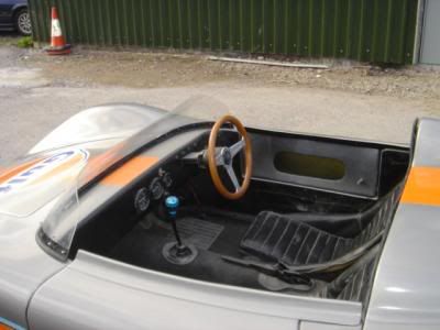

vou começar a postar algumas fotos de pomenores para servir de guia na procura de material.
Interior
a traseira
colocação do deposito numa réplica
abertura do capot traseiro
vista geral
interior de uma replica
o espelho e o tampão da gasolina

MensagemAssunto: Re: TEAM 718 RSK   Ter Ago 25, 2009 2:21 pm
LOYO...como é que acabas os teus projectos ...???.... Laughing ...se andas a brincar com os chassis... Razz
Cool Por acaso tenho aqui um chassi Laughing completo para fazer uma brincadeira dessas com os meus filhos... lol!

Very Happy Very Happy Very Happy Very Happy pois com o pretexto de verificar o chassis sempre dá para assustar os vizinhos Very Happy
Mas este quando o fui buscar já foi com a intenção da réplica, até as medidas entre eixos é 210cm.
