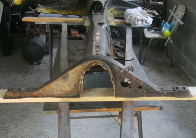

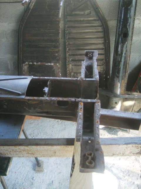

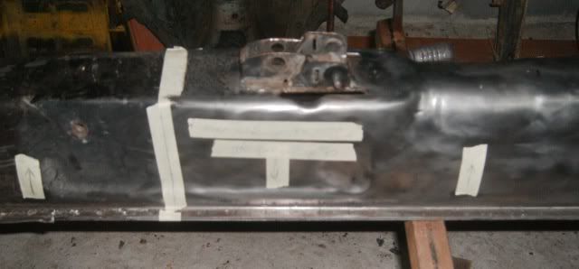

Para acelerar o projecto 718 rsk, decidi aproveitar o chassi que tinha já alinhavado para o projecto do Buggy Texasbug, depois lá vou ter de arranjar um para esse projecto. Rolling Eyes
Optei por este, primeiro por ter IRS e segundo porque ainda só estava com pontos, foi só necessário um pouco de pericia e tornar a separar o tunel.
O trabalho vai incidir em acrescentar 7 cm ao tunel, para tal ainda equacionei utilizar uma parte de um tunel de um 1302, mas isso ia corresponder a colocar um cabeçote no tunel pois é diferente e este até já está sem o cabeçote, mas depois de avaliar o trabalho que ia ter e o perigo de no fim algo ficar desalinhado optei pelo mais prático, acrescentar os 7 cm e para isso aproveitar então esse tunel do 1302 para fazer o enxerto.
mas melhor é algumas imagens para perceberem o que estou para aqui a escrever Very Happy

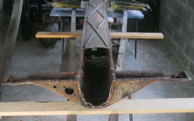

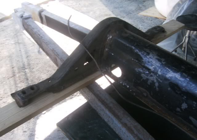

O tunel já separado e a distancia que necessito acrescentar

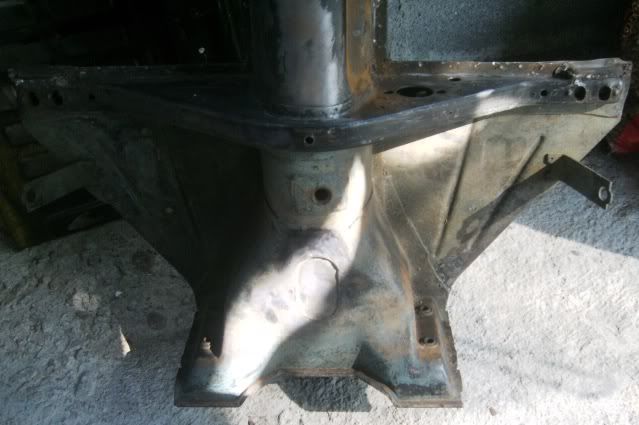

Alguma vantagem por ter IRS,
para quem quizer esta é a peça que permite colocar a IRS
Aqui com ideias de colocar o tal tunel do 1302 mas como mostram as imagens não tem o cabeçote, e com os meios rudimentares que tenho começei a ver que podia dar buraco Embarassed
Então voltei a pensar e a alinhavar a colocação do tunel que já lá estava e acrescentar os tais 7 cm, assim como aproveitar os fundos,
Agora vou retirar o pedaço para acrescentar e tambem mais agum material para reforços Twisted Evil

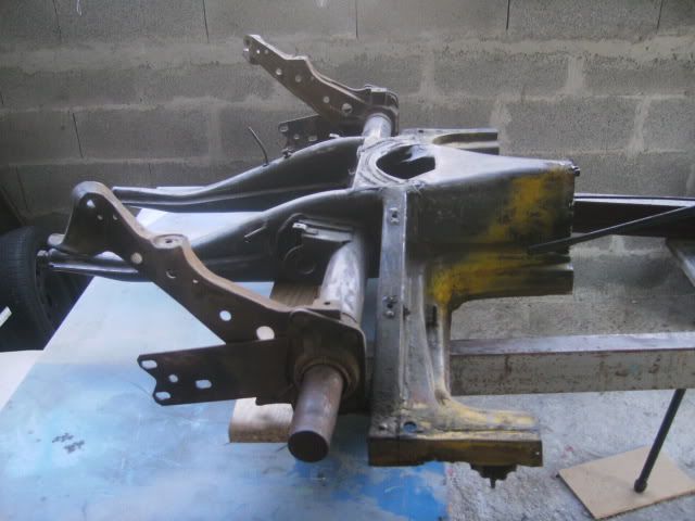

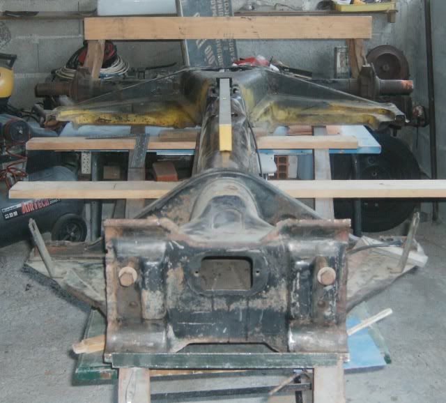

Um contra tempo, já suspeitava scratch mas a bolha do nível não engana, o cabeçote e a metade do tunel correspondente e o chapeu de napoleão têm desnivel, ou seja está torcido, isto foi de certo devido a alguma cambalhota que deu na juventude Very Happy
Bem, para não empatar, a solução foi tirar um chassis da sucata, armado de fita métrica, nível, esquadro, e régua, e a escolha recaiu num com muito mau aspecto todo ferrugem com fundos descapotáveis, com um buraco de acesso para mudar o cabo de embreiagem, técnicas dos mecânicos para simplificar o trabalho, a parte traseira muito danificada mas com a virtude de o tunel, a parte inferior e o cabeçote estarem em perfeito estado, e com esta solução vai evitar o tal acrescento de 7cm, pois quando cortar a parte dadora para o chassis do 718 já vai ficar de modo a ficar com a distância entre eixos de 210cm. Com tanto trabalho a máquina das fotos esteve em descanso mas amanhã já posto uns bonecos. Wink

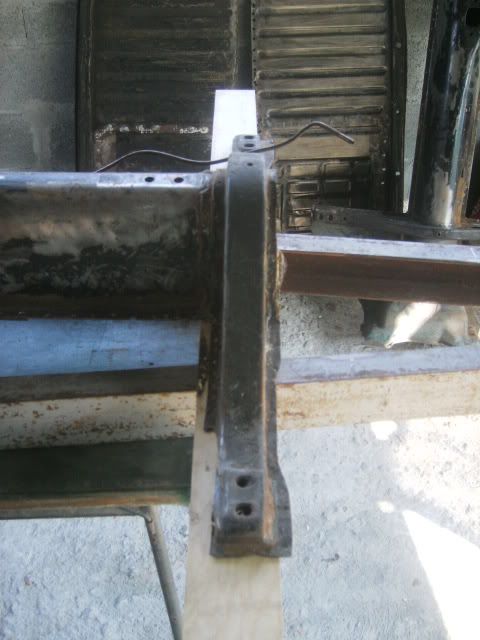

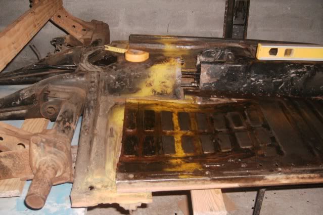

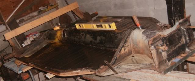

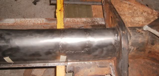

Já retirei os fundos, já está remendado e nota-se pois não dei muito uso à rebarbadora o que interessa é ficar forte e não retirar muito material.
Já tem alguma limpeza, e já foi todo verificado ao nível de medidas, já está marcado com as medidas para cortar de modo a que junto com a traseira com IRS no final fique com 210cm entre eixos medida igual ao 718 original.
O remendo
Aqui a marcação aonde vai ser cortado
A traseira com IRS à espera do resto

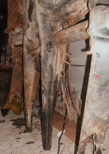

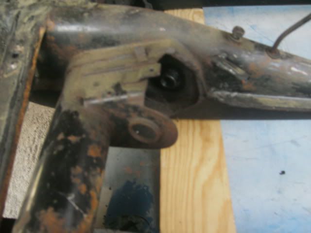

Aqui algo que me têm dado uma trabalheira para no fim bater tudo certo, no chassis do carocha anterior aos 1302 e 1303 os fundos são planos e a forqueta é fácil de alinhar com o resto do túnel, mas nos 1302 e 3 a forqueta não é plana faz um S o que torna o alinhamento do nível da traseira com o túnel complicado, a maneira encontrada foi arranjar pontos de referencia de modo a que depois de cortada seja possível juntar as duas metades sem erros.
Os anteriores a 71 planos
Os dos 1302/3 nota-se o S
Esta operação depois explico melhor pois futuramente pode ser uma ajuda para outros projectos.

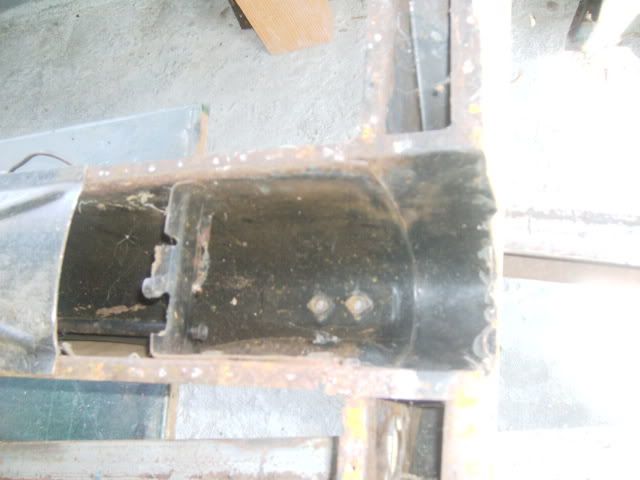

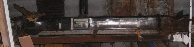

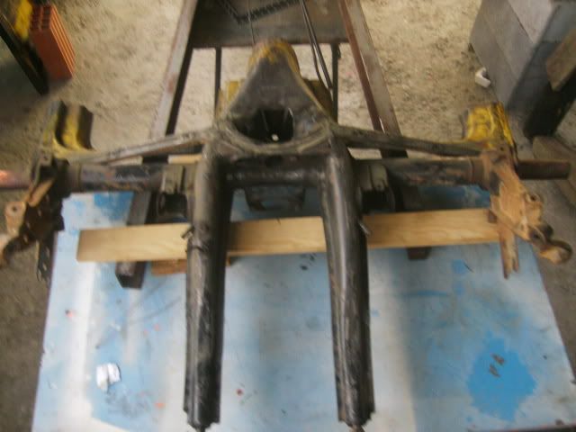

Antes de cortar o chassis que vai ser dador para a parte da frente do túnel e cabeçote, tive o cuidado de colocar este debaixo da traseira com IRS, para tirar pontos comuns que me permitiram o alinhamento perfeito das duas metades, nas imagens são visíveis as diferenças uma delas que sem esta análise se tornava muito difícil é a forqueta pois como já referi não são iguais.
Depois já com o primeiro corte e já as duas metades definitivas na sua futura posição
Antes de soldar as metades tenho o cuidado de prever possíveis problemas, um deles é a futura colocação de travões de disco na traseira, e que para tal vou utilizar umas pinças de Citroen BX e os discos originais da frente do carocha, outra alteração é a modificação do travão de mão com o objectivo de o tornar mais acessível e fácil de substituir ou reparar, dentro do túnel é muito condicionado pelo selector das mudanças então decidi colocar tudo à vista seguindo a filosofia dos carros de competição. Nas fotos vê-se a alavanca do travão de mão que vou utilizar e que é proveniente de um desportivo antigo (não sei qual) mas eu gosto, depois duas peças metálicas que tive de fazer em chapa de 3 mm, uma para fixar a a alavanca e outra para servir de terminal para os cabos. Agora falta idealizar o reforço para o túnel.
E ainda ando a pensar se vou manter os pedais do carocha ou adaptar outros?

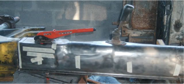

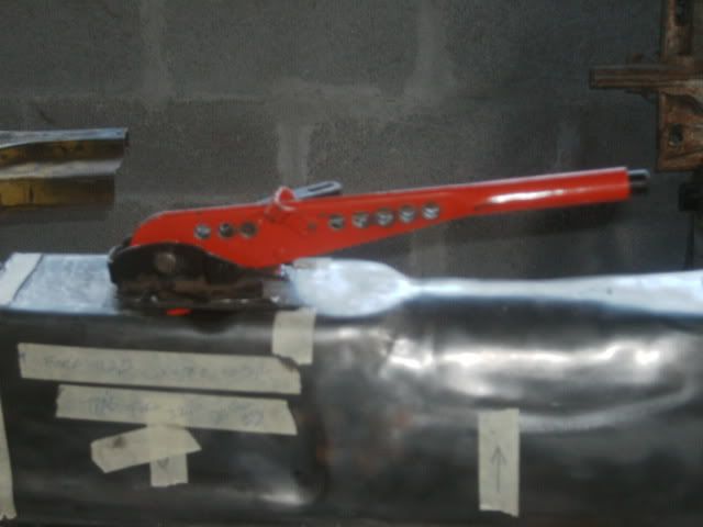

MensagemAssunto: Re: TEAM 718 RSK   Qua Set 23, 2009 1:16 pm

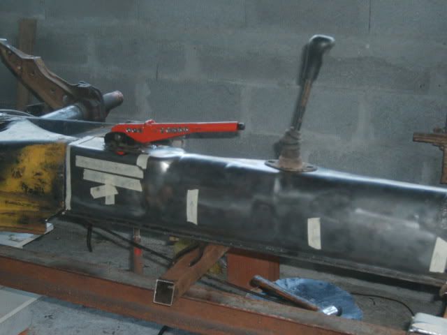

Depois de ver e rever e constatar que o peso das soluções que tinha anteriormente para o travão de mão estava a aumentar hoje decidi voltar à manete de travão de origem e furada para tirar mais umas gramas Very Happy e é esta que vai ficar, tambem o suporte veio de um antigo sem manetes do aquecimento, e com este faz e desfaz travão foram 3 dias Rolling Eyes Só terei depois de arranjar uns cabos de travão à medida.
Entretanto o chassis já está cortado para os 210 Very Happy e o proximo passo será a sua soldadura.

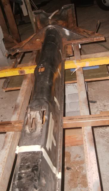

MensagemAssunto: Re: TEAM 718 RSK   Qui Out 01, 2009 2:26 pm

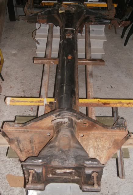

Actualização

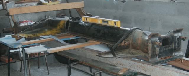

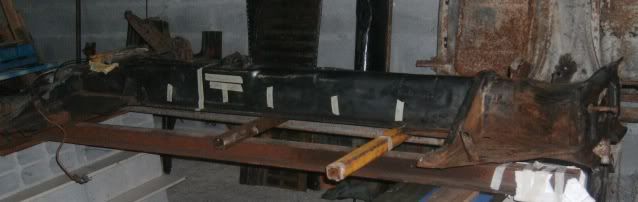

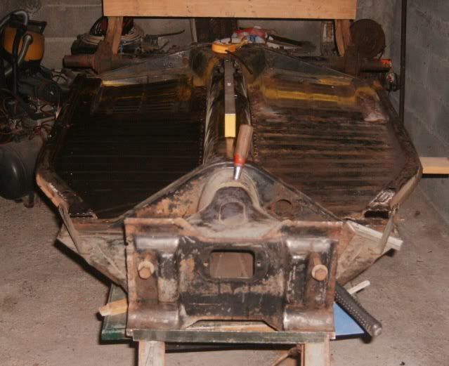

Este trabalho de acerto e nivelamento é stressante, para ficar certo ao milímetro necessitei de toda a tarde e com ajuda, ainda foi necessário utilizar a rebarbadora para acertar o corte e para conseguir as medidas exactas.
Depois de tudo certo à que fixar e para isso utilizei vários grampos e cintas.
Mas finalmente está pronto a pontear para depois ir a um soldador.
Aqui algumas fotos mostrando como foi fixado e nivelado, quanto às medidas foram feitas longitudinalmente e em diagonais até bater tudo 100% certo.
