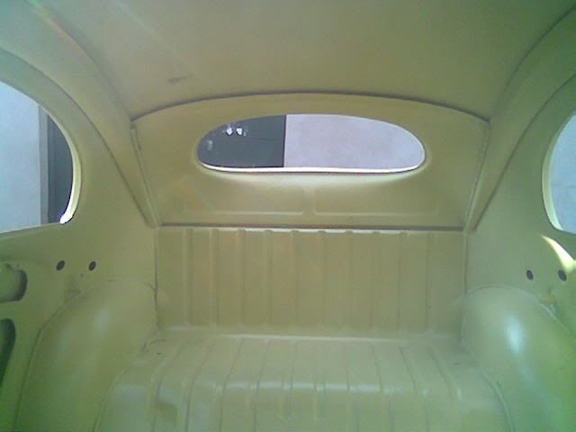

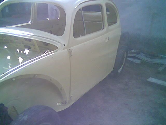

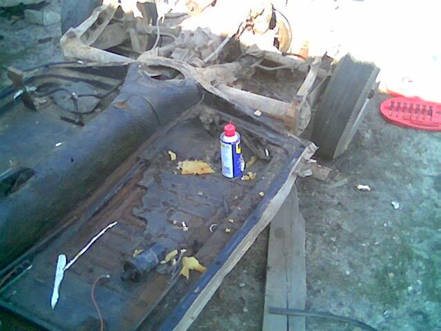

| Ainda não sei muito bem o que vou fazer com o meu oval, ainda não pensei muito no assunto, porque neste momento a preoridade é arranja-lo de chapa e depois logo se vê…… Como tinha prometido aqui vão algumas fotos …não tenho muitas e tenho pena de não ter tirado fotos como ele era quando o comprei…. Só tenho fotos depois de ele ter sido todo decapado com jacto de areia e ter levado logo de seguida o primário..... depois disso e neste momento está a no bate chapas a tratar do podres. [img] [/img] [img] [/img][img][IMG][img] [img] [/img] [img] [/img] [img] [/img] | |

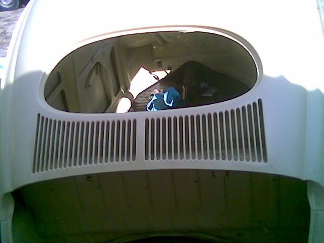

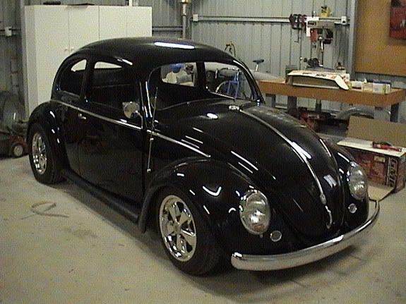

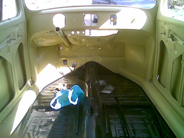

| Mais estas.... [img] [/img] [img] [/img] Espero que no final o resultado seja mais ou menos este... [img] [/img] | |

| Pelas fotos esta muito bom de chapa, uns buraquitos aqui e ali mas nada de grave. Tá muito fixe, força com isso Cumps FighterKbx | |
| Assunto: Re: Oval de 57 Ter Abr 21, 2009 5:37 am | |
| Um projecto muito bom e o Oval parece estar num estado muito bom, todo direito e alinhado, e essa opção de projecto final é espectacular Quando tiveres mais novidades não te esqueças de nos mostrar Força com esse trabalho | |

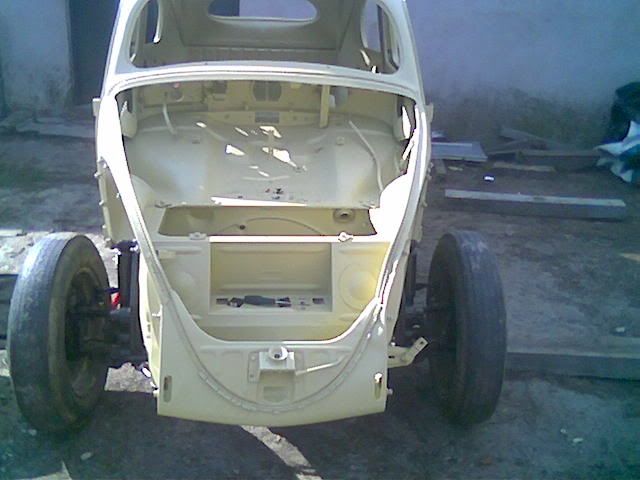

| Bom noticias ,.. não há muitas mais, neste momento está todo reparado de chapa e ando a procura de orçamentos para pintar. Tenho de tirar fografias para depois as colocar aqui.. Não sei se é caro ou não mas tenho um orçamento que segundo o pintor irá ficar entre 1700 a 2000 euros que acham ??? Outra coisa que queria a vossa opinião, Acham que devo pintar com o preto da época ou um preto moderno, eu não sou fanático pela originalidade dai a minha duvida e tambem gostava que o preto fosse o mais brilhante possivel.. Que acham | |

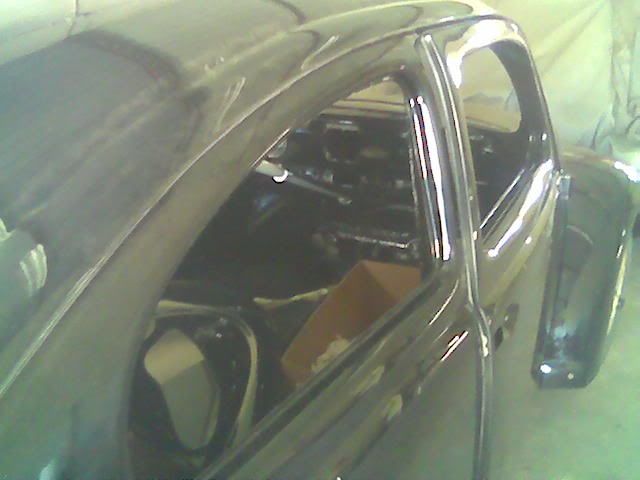

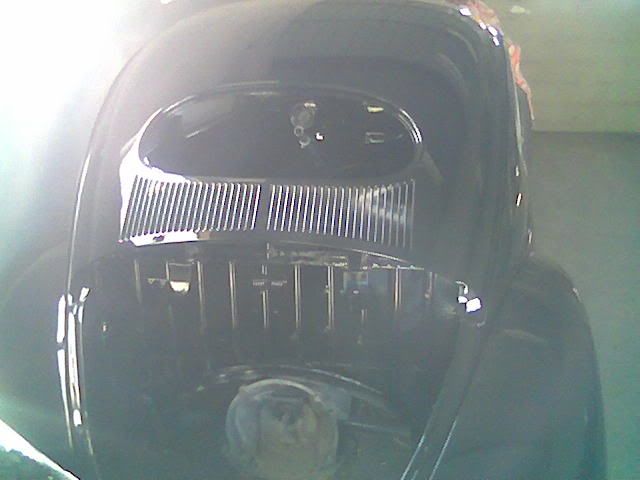

| Mestre Loyo. Novidade já tenho algumas... A máquina já veio de pintar e estou a proceder a montagem das peças, depois do Oval estar já montado irá novamente para o Pintor para e segundo ele ultimar os ultimos promenores ... A montagem vai demorar algum tempo pois só posso mexer nele aos fins de semana, já tirei umas fotografias, foi por telemovel mas ficaram muito mal... vou por aqui uma só para verem .... [img] [/img] Mais outra... estão uma vergonha as fotografias mas ..neste momento é o que se pode arranjar.. Cumprimentos; | |
| Assunto: Re: Oval de 57 Qua Out 21, 2009 1:50 pm | |
| Boas Santos Já dá para ver que está a ficar um Oval espectacular Que mecânica estás a pensar colocar. de origem ou algo mais poderoso Santos sem essa de Mestre trabalho aqui não Já sabes quando der coloca aqui umas fotos, Cumprimentos | |
| Assunto: Re: Oval de 57 Qua Out 21, 2009 1:52 pm | |
| muito bem Santos, já pintadinho e agora segue-se uma fase muito boa, a montagem de interiores e todos os componentes , particularmente gosto bastante dessa fase pois apesar de ser demorada, acho que pelo facto de querermos tudo bonitinho e perfeito o importante é dar andamento ao projecto e a seu tempo ficará como vens planeado já agora Santos, qual é a cor?? preto ao cinza?? pelas fotos não dá para perceber bem continuação e uma boa evolução nos trabalhos, carrega a bateria da maquina fotográfica para poderes tirar muitas fotos abraço | |

| Ainda bem que gostaram, a pintura não está má, mas a fotos estão péssimas por isso as minhas desculpas... A mecânica é para alterar...mas depois, tenho de ir com calma....., como disse anteriormente até tenho um motor 1600 original que podia já fazer essa alteração, mas para já não vou fugir muito á originalidade embora já tenha alterado algumas coisas a nivel de suspensão, passou para 12V e outras coisas... Este fim de semana não vou estar por cá com muito pena minha, por isso não vou conseguir mexer nele e tirar umas fotografias de melhor qualidade mas deste a oito vai ser sempre a bombar....
