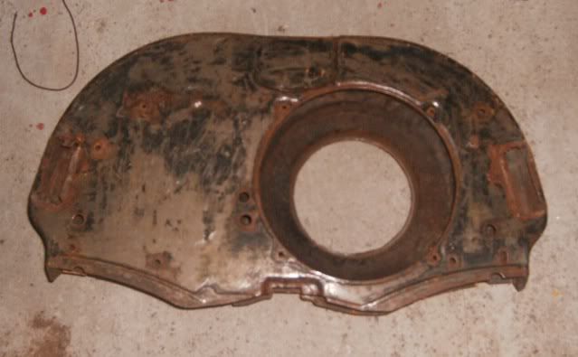

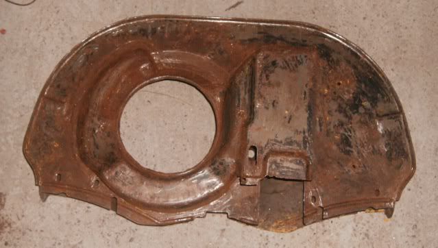

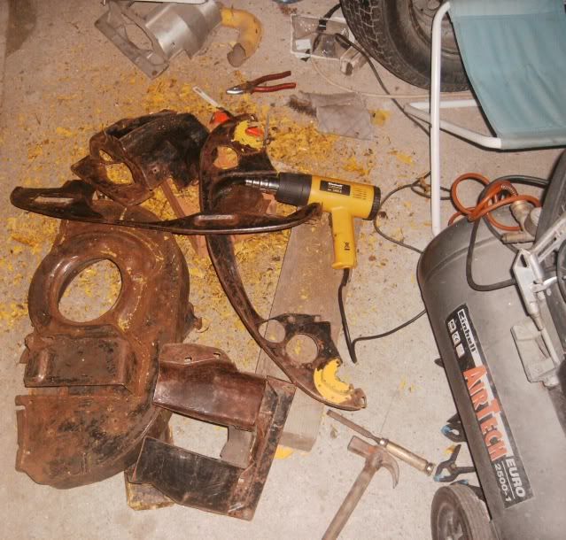

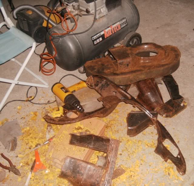

| Hoje foi dia de decapar as chapas amarelas look 80s do motor. Utilizei o método TÓ-ZÉ , de pistola em punho todo o dia mas ficou tudo sem tinta amarela Portanto usem e abusem do método, é mais ecológico, não snifamos vapores químicos, e é económico, um único senão o calor atrai bué de melgas. Amanhã conto dar tinta. Aqui umas fotos da faina, mais de 8 horas de trabalho. Na prateleira à espera. Tenho pintado as chapas do motor mas nunca liguei muito a pormenores mas agora quero fazer uma boa pintura. Estou com uma dúvida e quem souber agradeço a ajuda. Não sei se dou primário nas chapas ou não (na minha opinião acho que não) mas se souberem algo sobre este assunto agradeço. Já agora TÓ-ZÉ como pintaste as chapas no GI-GI Amanhã à mais | |

| ...Depois de decapar foi um primario qualquer que tinha por lá e tinta acrilica do carro pra cima...muita coisa pintada com sintetico e celuloso e só a tinta do escape é que foi á vida...mas como estou com ideias de o trocar por outro mais BOMBAstico nã faz mal...Loyo diverte-te com isso...em relação aos mosquitos tens um repelante de insectos e resulta ...se resulta...só nã resulta na chapa... | |
