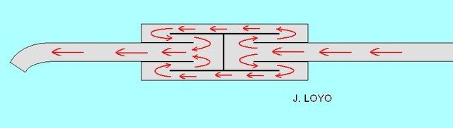

Outro tipo de silencioso de corridas, é o seguinte.

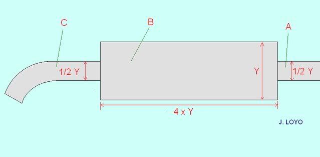

Os gases queimados que chegam de A penetram na câmara B, saindo depois para o exterior por C.

As medidas do silencioso de escape são as seguintes: o diâmetro Y deve ser o dobro, no mínimo, do diâmetro do tubo, enquanto o seu comprimento é igual a quatro vezes o diâmetro. O volume desta câmara de expansão deverá ser, no mínimo, sete vezes superior ao volume da embolada de um cilindro. O tubo de cauda, que deverá continuar depois da câmara, terá de sobressair do eixo traseiro, isto é, ir mais atrás que este eixo e ser disposto de forma que o gás queimado seja projectado para o solo e não na horizontal ou para cima.
