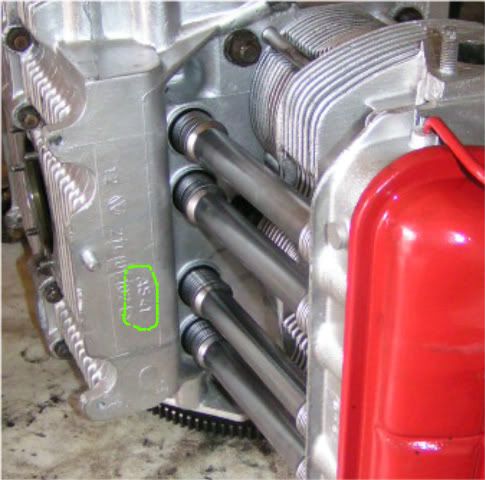

Emanuel Fernandes
Emanuel Fernandes
Mensagens : 26
Data de inscrição : 08/11/2010
MensagemAssunto: Re: Bloco de motor   Seg Nov 08, 2010 2:59 pm
Boas...
O meu também é um 1302 de 72 e é um AB...... e é um AS 41 o teu também deve ser... Cool

Emanuel Fernandes
Emanuel Fernandes
Mensagens : 26
MensagemAssunto: Re: Bloco de motor   Dom Nov 28, 2010 11:35 am
Boas...
O meu motor tem o Nº AB XXXXXXX ,mas é um AS41 como ves na minha foto atrás ,agora se esse não diz nada ...nã sei. Suspect
Há motores com o Nº AB XXXX que são 1300 e com o Nº AS XXXXX que são 1600 ,mas o AS 41 é o modelo do bloco e nada tem a ver com o Nº do motor que esta gravado onde apoia o suporte do dinamo....
