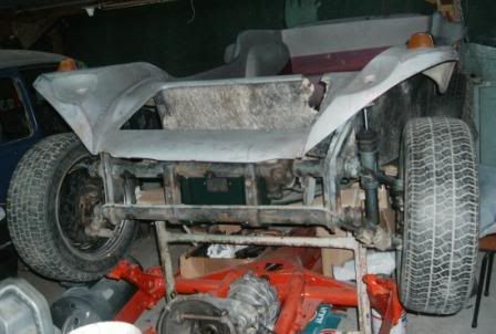

MensagemAssunto: Re: Old Street Buggy + Texas Bug "DOIS EM UM"    Dom Abr 18, 2010 1:28 pm
obrigado Wink

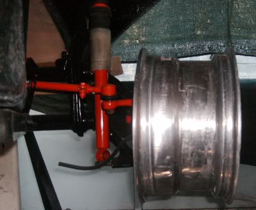

mais algumas fotos dos trabalhos.
Eixo da frente e pedais apertados definitivamente Very Happy
Traseira já apertada definitivamente Very Happy

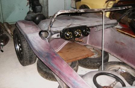

Para ficarem com uma ideia inicialmente pensei alem deste fazer outro Buggy que era o projecto “ Texas Bug” mas com o aparecimento da réplica e consequentemente do projecto 718 RSK, resolvi juntar os projectos dos Buggys só num e ficar com a carroçaria do Texas Bug devido à antiguidade.
Pronto para ficar tudo com registo vou transplantar um resumo do outro projecto para este tópico mexer tudo e servir Very Happy Very Happy
Para não confundir está a Amarelo

Assunto: Ressurreição do TEXAS BUG um OLD RACE Sab Mar 07, 2009 1:13 pm
Na elaboração deste projecto tive o cuidado de utilizar peças de automóveis sem recuperação viável ou mesmo já desmantelados, e também o cuidado de utilizar peças da época ou reproduções.
Aqui vai.

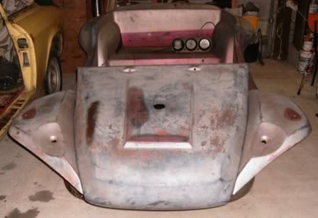

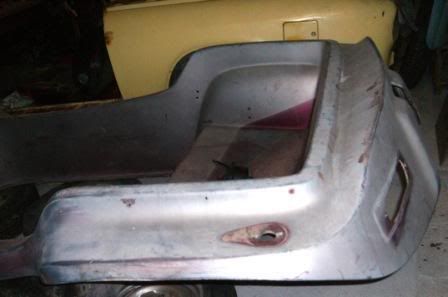

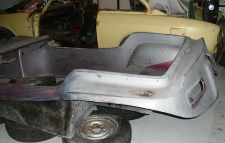

Á já á alguns anos que procurava uma carroçaria de Buggy que tivesse interesse Histórico, depois de responder a alguns anúncios e muito procurar eis que me encontro a ver uma carroçaria de um Buggy curto que de imediato me despertou a atenção para a pintura antiga que quase já não é visível, um roxo pigmentado de prata.
O senhor que me a vendeu disse que tinha uma coisa escrita por baixo do tablie, não dei muita importância na altura, pena não ter tirado fotos pois a carroçaria estava a dormir num passeio em plena rua depois de fazer negócio toca de a transportar para casa numa velhinha Nissan Urvan que anda cá por casa à tantos anos que já é clássica, e companheira de muitas aventuras com transporte de peças de clássicos.
Já em casa quando a começo a analisar, qual não é o meu espanto que encontro uma placa com a seguinte descrição:
LESLIES
NO. 6066
BUG PARTS
HOUSTON, TEXAS
A/C 713 921-1188
Por mais que consulte especialistas sites e revistas em Buggys ainda não consegui algo sobre a identificação e localização na época desta carroçaria a minha analise e de alguns especialistas é que será da segunda metade dos anos 60. Agora como chegou a Portugal é uma incógnita, que talvez um dia venha a descobrir.

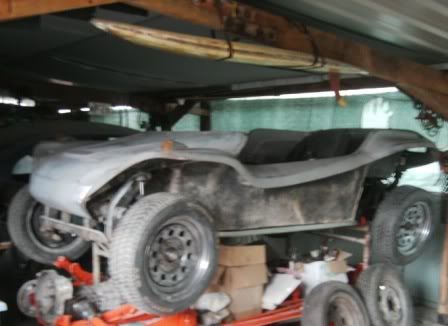

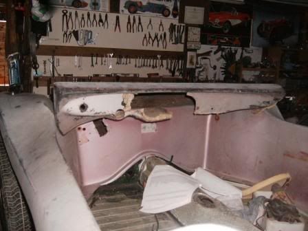

Algumas fotos, de quando chegou a casa tive de a colocar em cima de um chassi preparado para uma replica de um 718RSK que tem mais 10cm do que a do Buggy.
a traseira é igual a esta anos sessenta princípios de setenta.

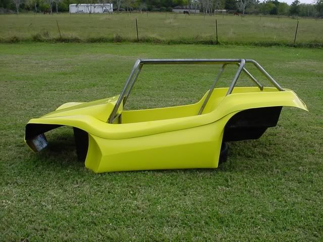

O fabricante actual mais idêntico e talvez descendente desta carroçaria original do Texas.
http://www.texasbuggys.com/
ainda estão no activo e actualmente com esta carroçaria

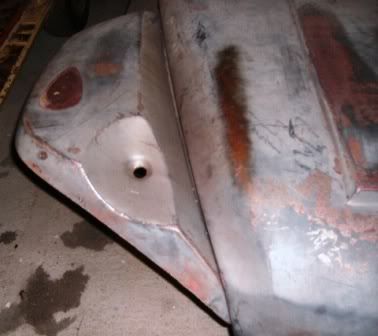

A minha ideia será iniciar o restauro da fibra e tentar fazer algo tipo Old Race.
O anterior dono tirou o vidro que era original e manómetros, e deve ter partido o tablie nessa operação, foi pena, devia ter capota amovível, ainda tem a furação da fixação da capota.
A linha tem as covas no local dos faróis algo muito raro.

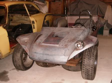

O que tenho para base do projecto é uma linda carroçaria dos anos sessenta e é a partir dela que tenciono como se diz no mundo dos clássicos fazer uma
RESSURREIÇÃO DO TEXAS BUGGY

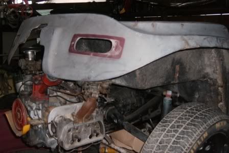

Resumindo o motor vou utilizar um proveniente da VW1600 com dupla admissão e que tem as referências AS 41 35VW111.101.102.D, e AS41 33VW113.101.101R,
ou um que tenho desmontado proveniente de uma tipo2, 1600cc, com as referencias 24VW 000.101.101D e 15VW 000.101.101B, qualquer que seja dos dois vai ter a cilindrada aumentada e possivelmente recorrerei a um turbo.

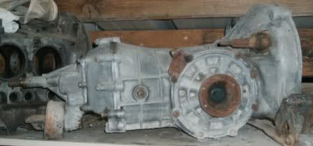

Quanto á caixa vou utilizar uma com as referencias VW 113.301.103L e 32 AM02013 no diferencial 113.301.183F que possui as características técnicas para possibilitar a suspensão traseira adoptar os cardans IRS.

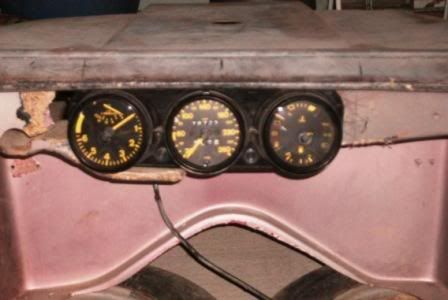

o velocímetro, conta rotações e indicadores VDO vêm de um Porsche marcam 260 km/h e não sei se vai chegar,

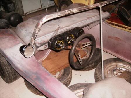

Entretanto eu e um amigo começamos as experiências, e ensaios, a fita-cola faz milagres, vou optar por colocar o vidro mais baixo e inclinado possível.

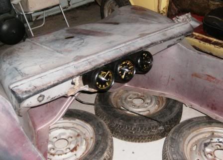

os manómetros
e a colocação de retrovisores tipo torpedo o que se consegue na posição em que está nas fotos.
Quanto aos retrovisores e aos faróis vou ter de ir á procura de material adequado, 60`s,

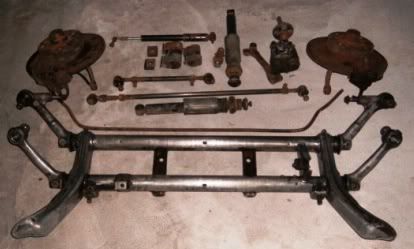

Voltando á ressurreição, o eixo da frente já está limpo, vai ser preparado e pintado, e levar um kit SWAY-A-WAY, afim de poder regular a altura da frente ao solo.
Acho que foi o eixo que desmontei em melhor estado.

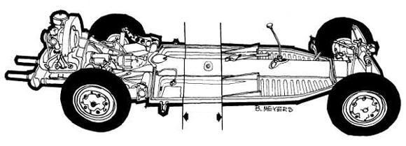

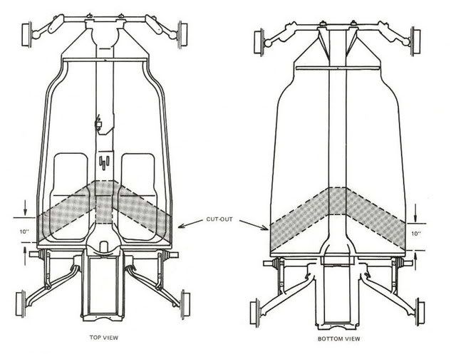

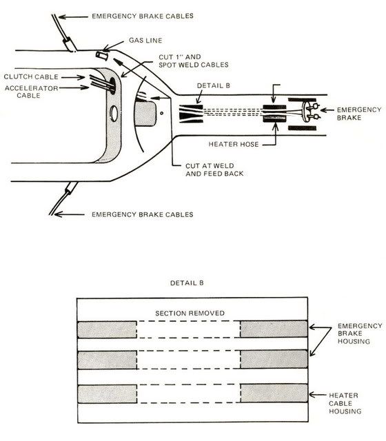

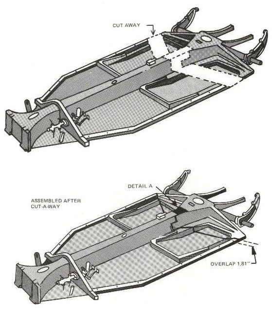

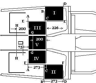

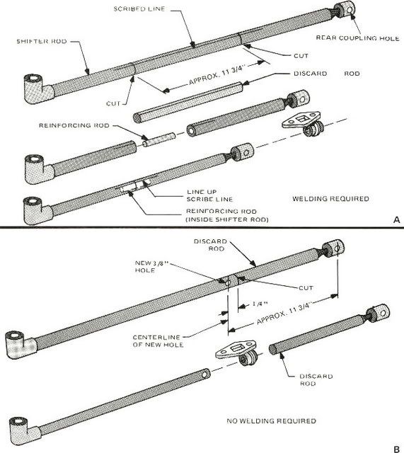

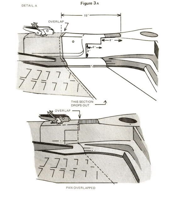

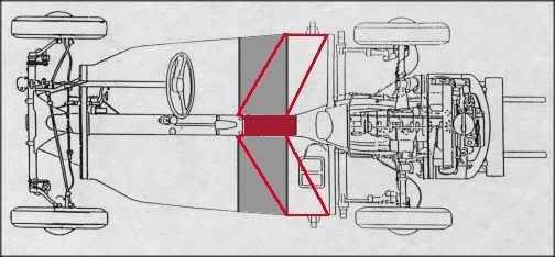

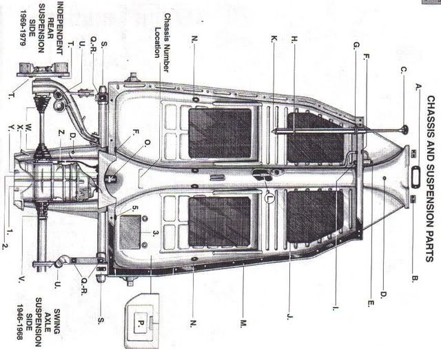

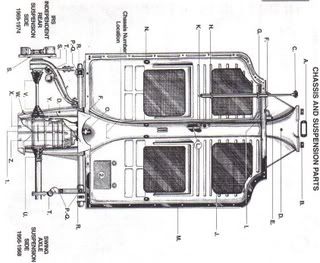

Vou partilhar aqui a pesquisa de alguns desenhos que fiz sobre o tipo de corte de chassis VW para construção de Buggys.
Primeiro o original de um T1
As medidas
Segundo o de KARMANN GHIA , o da Brasília é muito idêntico no desenho.
Os cortes:
O de B.Meyers
As evoluções dos cortes
Os tubos.
Pormenor do corte do veio do selector de mudanças

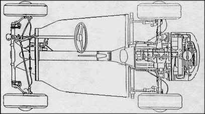

Preparação para colocar motor central num Buggy,

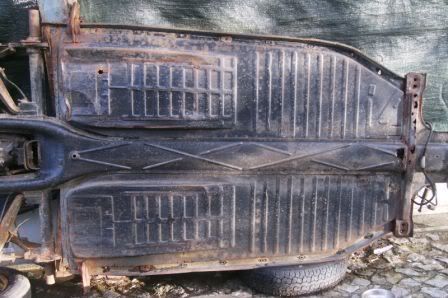

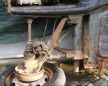

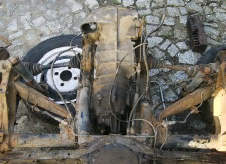

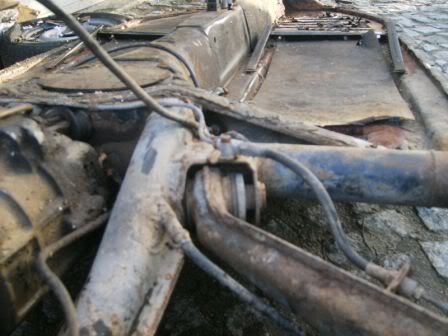

Os Chassis que vai servir de base é de um VW 1300 de 1968, o estado do túnel é bom já os fundos estão muito remendados e muito fora do original, conclusão vou aproveitar o Túnel e o nariz.

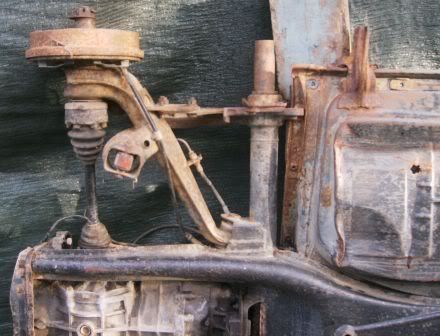

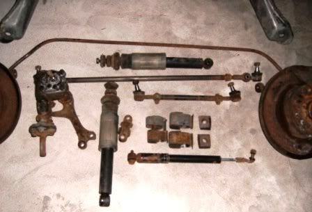

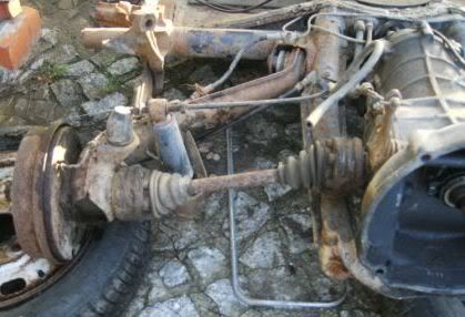

A canga traseira como já referi é proveniente de um chassis de um 1302 que apresenta os fundos amassados mas em bom estado quanto á corrosão, a canga traseira está em bom estado (o que me interessa mais) apresentando ferrugem superficial, quanto ao túnel a partir do meio para a frente apresenta muita corrosão e alguns buracos, inclusive o nariz que se assemelha a um tubarão martelo já foi cortado, tudo leva a crer que este VW terminou os seus dias inclinado para a frente encostado a terra húmida, no entanto ressurgirá num Buggy Clássico, em que a finalidade de recorrer a este tipo de suspensão traseira será como já referido, a ideal para travar o mais tarde possível e curvar o mais rápido possível, alem de também extrair o máximo de velocidade de ponta e de aceleração.
Para a suspensão da frente como já referi anteriormente é uma de Brasília em muito bom estado, também já tenho para aplicar um kit Sway a way, de modo a rebaixar o máximo dentro da limitação da carroçaria, visto que não a vou alterar.
Levará barras estabilizadoras á frente e a trás, os amortecedores ainda estão em fase de estudo.
Sistema de travagem será de discos ás quatro rodas.

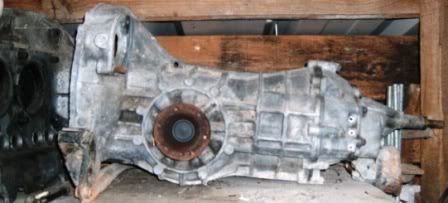

Quanto a caixas de velocidades para este Buggy tenho duas de 1302, a ideia é manter uma com as relações de origem e posteriormente alterar a outra de modo a adapta-la ás características e comportamento do Buggy, que só depois de pronto se poderá testar e idealizar as relações de caixa de modo a optimiza-lo.

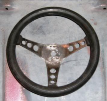

Para o interior tenho bancos Porsche, velocímetro, conta rotações, manómetro de gasolina, pressão de óleo e voltímetro e avisadores tudo VDO Porsche, contará com um relógio de origem Alemã retirado á muitos anos de um Saab antigo, relógio este de corda,
Neste projecto tenho vindo primeiro a adquirir todo o material possível de modo a que a sua execução seja depois facilitada ao máximo.

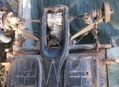

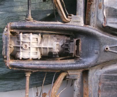

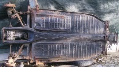

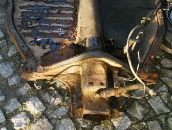

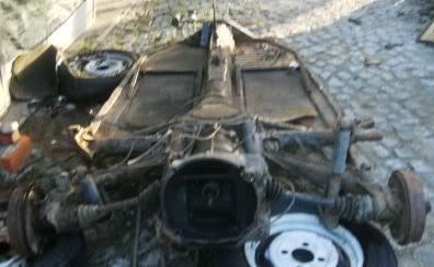

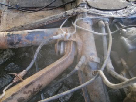

O Chassis dador 1302
Parte inferior do chassis num estado geral aceitável
Pormenores das suspensões a ferrugem é superficial
Os fundos estão amassados mas bastante bons para a idade

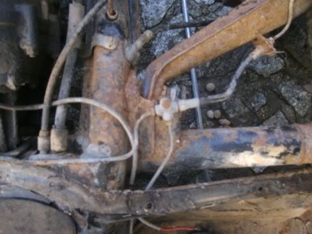

A parte realmente má do chassis

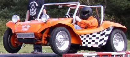

Para a concretização deste projecto tenho feito uma busca exaustiva sobre os Buggys anos 60 e 70, nessas incursões ao passado descobri cá por casa, vindo directamente do ano de 1971, espolio do meu Pai um catalogo VW com o título “O BESOURO” impresso na Alemanha em 8/1971, nele aparece referência ao Buggy mostrando assim o reconhecimento da VW nesta transformação do Besouro, partilho aqui estas 5 folhas.
Tem a particularidade da cor ser exactamente igual ao Texas Buggy, devagar vou adquirindo dados para um projecto elaborado de acordo com a antiguidade.

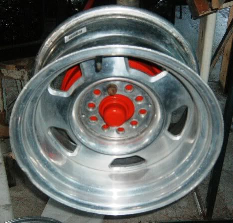

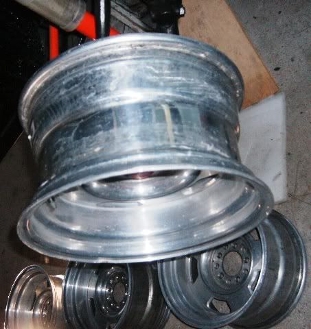

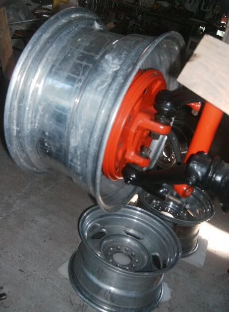

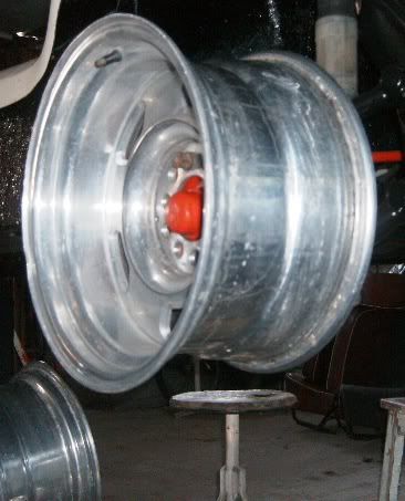

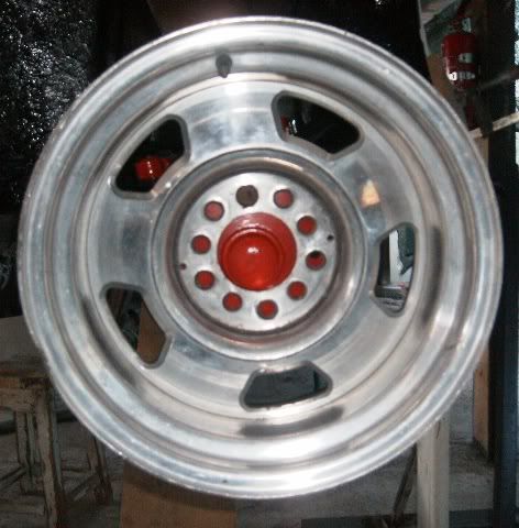

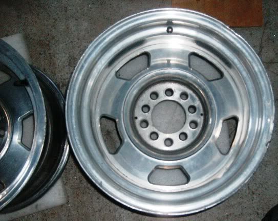

A primeira opção eram as Jantes Mangel, já dava um toque à época dos muscle cars americanos mas tinha sempre o inconveniente do peso, portanto optei por uma busca e pensei numas gauchas Brasileiras também bonitas e antigas, mas as importações são sempre complicadas,
Então surgiram estas, umas jantes made in USA de 15 e 8 polegadas de largura, num estado razoável, mas nada que em Braga não as ponham como novas, e o melhor de tudo em liga leve, cada jante não chega a pesar 5 quilos umas de origem alargadas pesam sensivelmente o dobro.
Ficam aqui algumas fotos.
Mas tenho um problema para resolver
Jantes de cinco furos.
medidas:
Diâmetro -0- tem 415mm
Largura 225mm
Buraco no centro no meio 80mm
Furação: dum furo ao outro tem 118mm
Tem duas furações
Pois tenho de resolver essa questão estou a pensar em 3 hipoteses:
1- A jante é fechada e abrem novas furações a mais cara mas talvez a melhor a longo prazo.
2- Adaptador (bolachas) com o grande inconveniente de ir alargar muito o Buggy e as rodas saírem muito da carroçaria, a vantagem é poder mudar de jantes quando quiser para 4 furos. Mas para grandes arranques e velocidade?
3- Furar de novo os discos para esta furação (cada vez que comprar discos tenho de os furar.
Na traseira também vai levar discos.
De qualquer modo todas as opiniões e ajudas são bem vindas.
Entretanto com tantas buscas acabei por adquirir outra carroçaria de Buggy antiga mas esta de origem Nacional e é um outro projecto ( um Street Buggy) que iniciei e até está mais adiantado do que este mas isso é outra história.

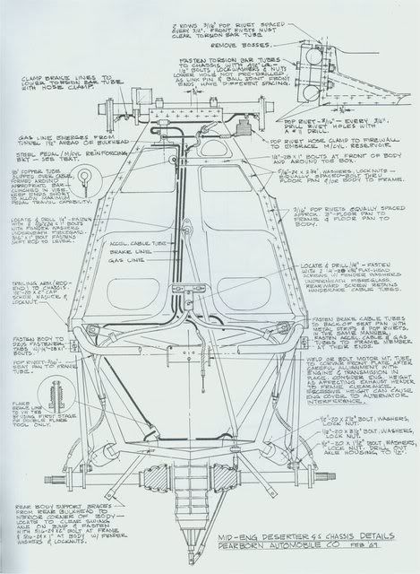

Já agora alguns PDF históricos que encontrei nas minhas buscas (quem gosta de Buggys antigos aproveite para guardar)
INSTRUÇÕES DE CONSTRUÇÃO
MANX
http://tijuanakustoms.com/g/pdf%20set/Manx.pdf
SEARS
http://tijuanakustoms.com/g/pdf%20set/sears.pdf
TOW'D
http://tijuanakustoms.com/g/pdf%20set/Towd.pdf
AVENGER
http://tijuanakustoms.com/g/pdf%20set/Avenger%20GT.pdf
Deserter
http://tijuanakustoms.com/g/pdf%20set/Deserter.pdf
Manx SR
http://tijuanakustoms.com/g/pdf%20set/Manx%20SR.pdf
OCELOT
http://tijuanakustoms.com/g/pdf%20set/Ocelot.pdf
BOSS BUG and TUFF TUB
http://tijuanakustoms.com/g/pdf%20set/Boss%20Bug%20Tuff%20Tub.pdf
BOONIE BUG
http://tijuanakustoms.com/g/pdf%20set/Boonie.pdf
1968-69 EMPI IMP
http://tijuanakustoms.com/g/pdf%20set/EMPI%20Imp.pdf
CORVAIR ENGINE TO VW
http://tijuanakustoms.com/g/pdf%20set/Corvair%20engine%20to%20VW.pdf
Como encurtar o chassis VW
http://tijuanakustoms.com/g/pdf%20set/1%20vw%20chassis%20shortning%20by%20VW%20PDF.pdf
Kellison Super "T" Pick-up
http://tijuanakustoms.com/g/pdf%20set/WM%20Kellison%20PDF%20clean.pdf

Boas, este projecto sofreu um duro golpe Crying or Very sad Pois o chassis reverteu para a replica do 718rsk, Suspect mas entretanto já tenho um para ele, mas vou ter de cortar, quanto a peças sempre que encontro algo bom e barato vou aproveitando para o projecto ou seja práticamente tenho tudo o necessário menos tempo. Sleep
Mal tenha alguma novidade eu posto para verem, mas naturalmente ainda vou primeiro avançar com o 718. lol!
Abraço
MensagemAssunto: Re: Old Street Buggy + Texas Bug "DOIS EM UM"    Ter Nov 09, 2010 12:20 pm
Pronto agora mexo tudo e começo um PROJECTO DOIS EM UM Very Happy

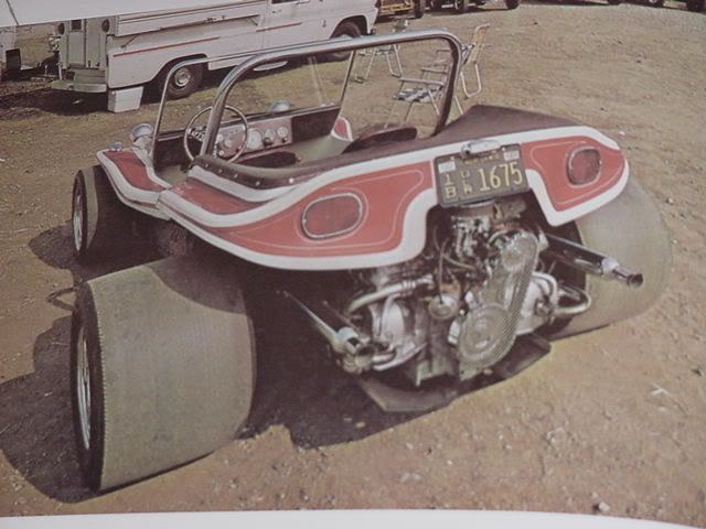

O nome será o da carroçaria devido à sua origem e valor histórico vinda dos USA do estado do Texas. sunny
Neste momento já está em cima do chassi amanhã já posto as fotos Wink
MensagemAssunto: Re: Old Street Buggy + Texas Bug "DOIS EM UM"    Ter Nov 09, 2010 12:56 pm
A cor vai ser a laranja
desenhos para a ideia base
