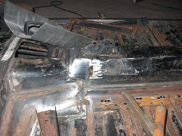

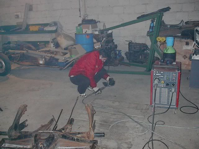

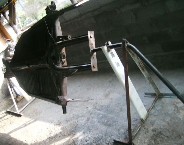

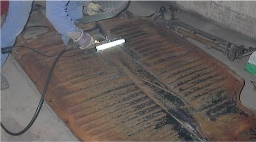

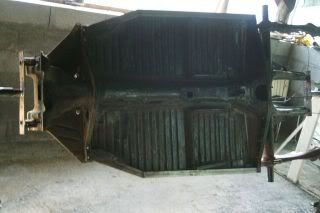

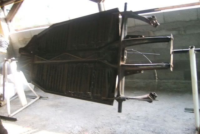

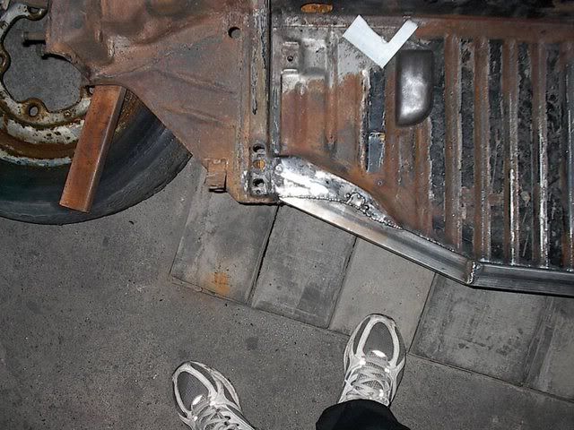

Primeiro comecei por lavar o chassis para retirar gorduras, retirei o alcatrão, iniciei também remoção de alguma ferrugem, marquei e cortei os 40cm, o necessário para a carroçaria de Buggy Curto de origem ainda não identificada.

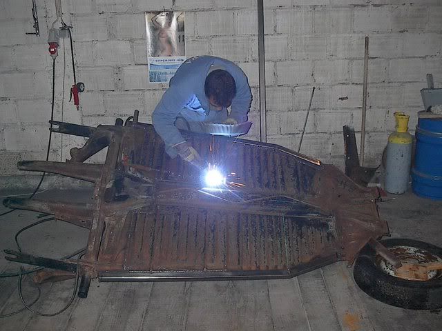

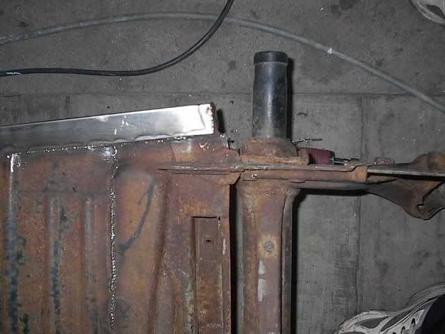

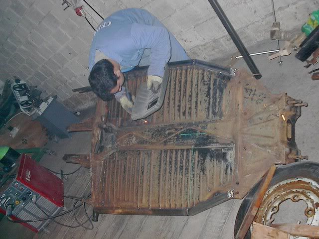

Para o trabalho de soldadura, decidi recorrer a um especialista em soldadura, e o trabalho ficou impecável.

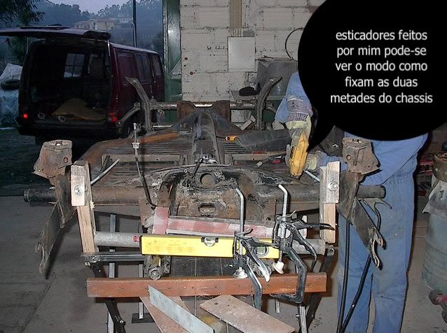

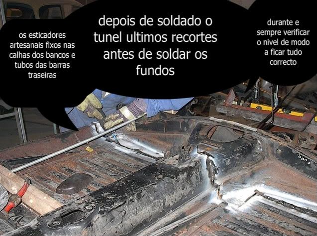

Alinhar e nivelar o chassis até estar tudo na perfeição, pelo meio tivemos o cuidado de deixar todos os tubos bem colocados (travão de mão, embraiagem e acelerador), depois a junção foi feita e as duas partes foram presas por uns grampos artesanais que fiz, nas fotos pode-se ver, um varão roscado com duas peças de madeira que apertam por meio de porcas, depois de bem fixo e nivelado, começou-se a soldar, um trabalho muito bem efectuado, soldaduras perfeitas como convêm na união das duas metades.

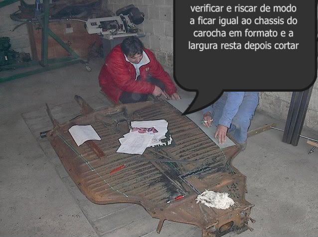

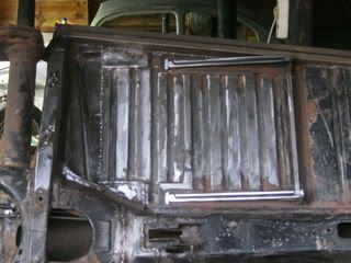

Depois foi a vez de marcar riscar e cortar o chassis longitudinalmente para ficar com a configuração correcta, visto este ser de uma Brasília, o corte transversal tinha sido feito por mim com recurso a uma rebarbadora, mas este foi feito com o recurso a uma serra pneumática, e realmente fica um corte muito perfeito, sem desperdícios, optei por eliminar as abas laterais em chapa aonde aperta a carroçaria substitui-las reforçando o chassis, dois tubos quadrado de 4x4cm, será neste tubo em que assentará a carroçaria.
Teve de se descravar a calha do banco do lado do pendura e tornar a soldá-la mais junto ao túnel, outro pormenor da Brasília, como é mais larga os bancos estão mais afastados do túnel.
Os fundos foram muito bem soldados aos tubos.
Levou um reforço no túnel com um pedaço que tinha sido retirado a quando do encurtamento.
Conclusão o trabalho de corte e soldadura está concluído.
Agora o chassis vai ser completamente limpo de toda a tinta e alguma ferrugem, a chapa encontra-se de perfeita saúde, tudo o que tem é superficial.

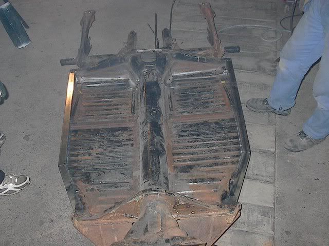

Depois de unir as metades e nivelar os últimos acertos no corte.

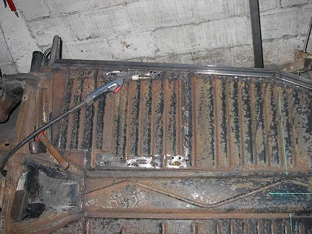

Já pingada.
Já soldada na parte de cima
A soldar a parte de baixo

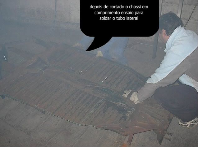

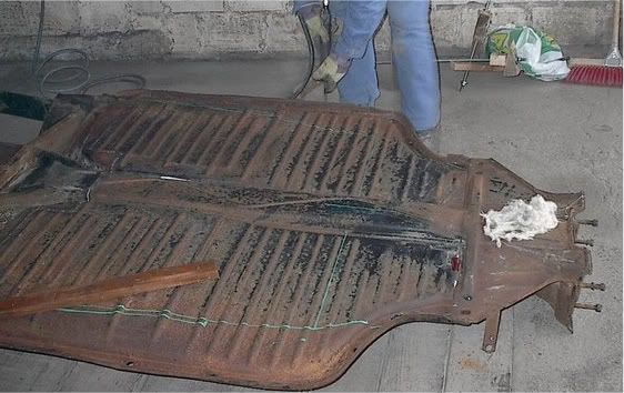

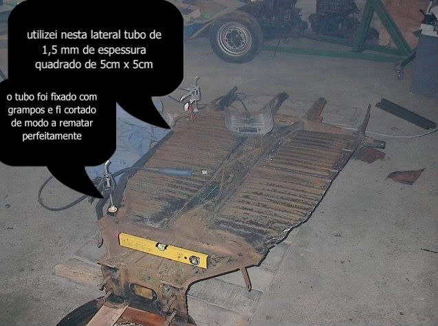

Medição e marcação para o corte lateral.

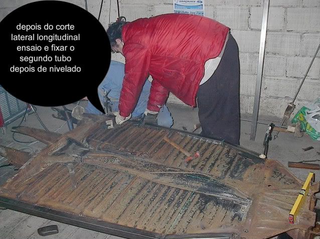

Corte das laterais
Já cortada, á que apontar os tubos laterais.

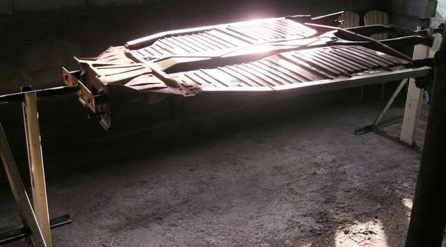

Nivelamento dos tubos laterais

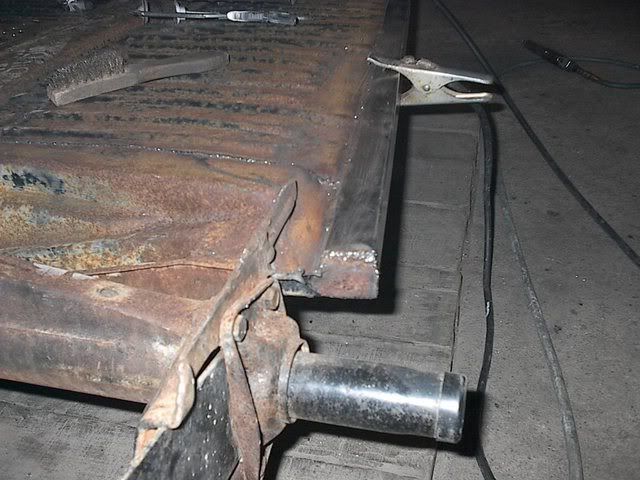

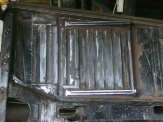

Inicio da soldadura dos tubos laterais.

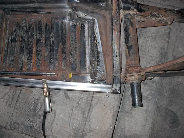

Já soldada.
Pormenor dos remates.

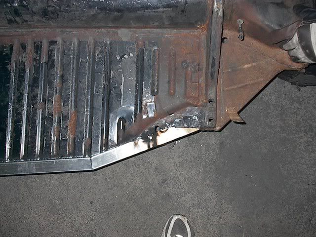

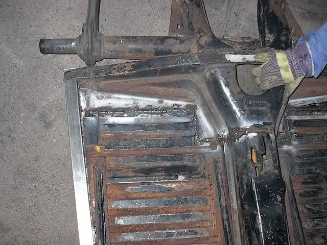

O outro lado, á que acertar e nivelar.

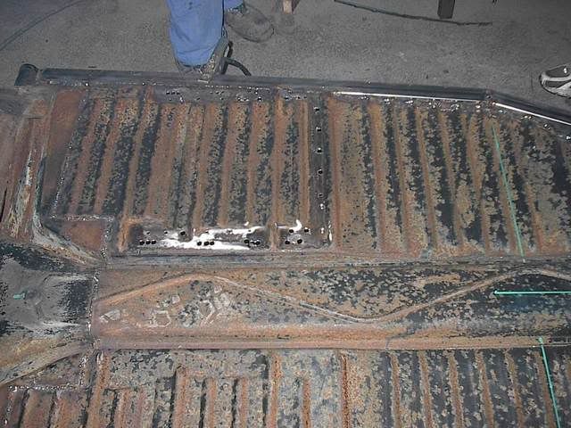

Já soldado, e nota-se os furos que foram necessários fazer para descravar a calha do banco para ser deslocada mais para o túnel.
Soldadura dos tubos e remates da parte superior.
Quase pronta, falta só os reforços do túnel.

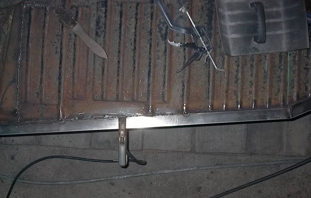

A cortar uma peça para reforçar o túnel,
Já reforçada
Só falta soldar a calha do banco.
A soldar a calha do banco
Ficou pronta para a decapagem e limpeza.

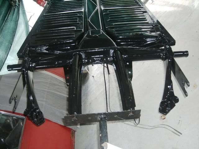

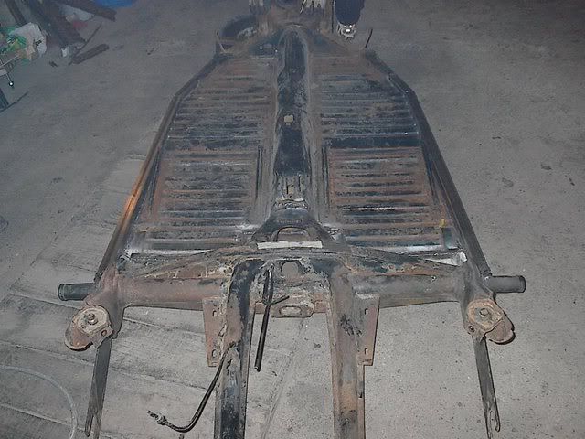

Inicio do processo de limpeza.

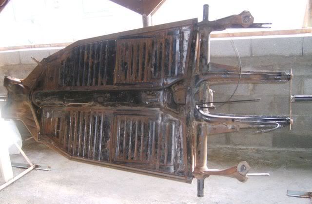

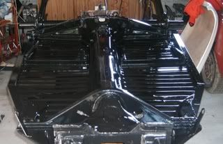

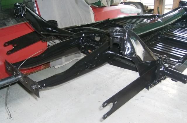

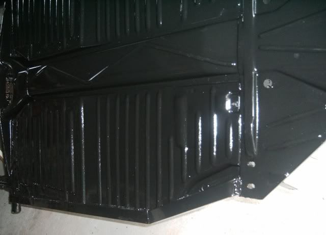

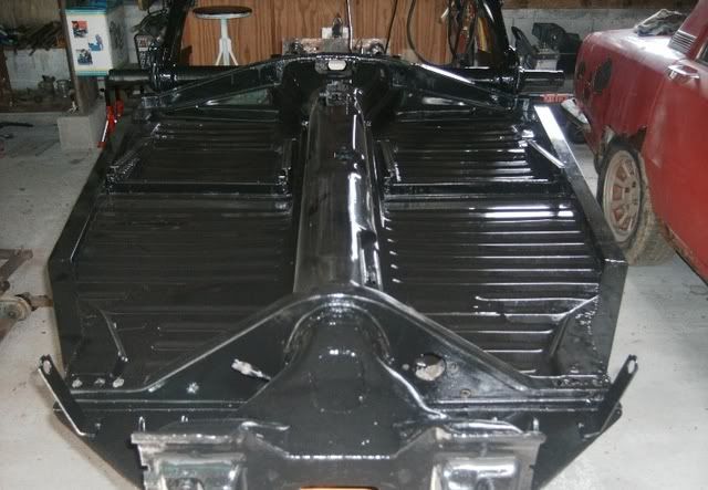

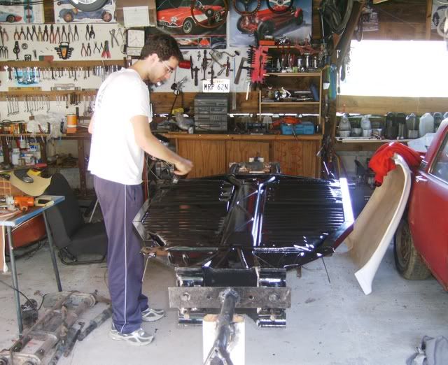

O Chassi já decapado e pintado (tinta anti –ferrugem) no entanto ainda vai tornar a ser pintado antes de ser colocada a carroçaria, à sempre arranhões e pequenos toques durante o ensaio dos vários elementos.
agora o trabalho vai incidir sobre a carroçaria e restantes componentes.
fotos do chassi embora já tenha algum pò em cima.

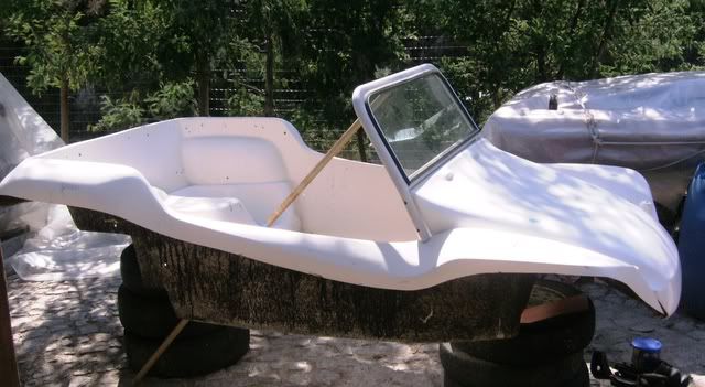

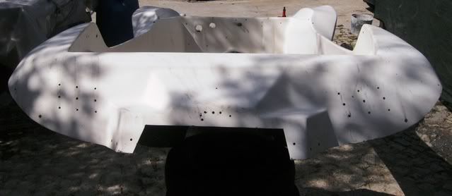

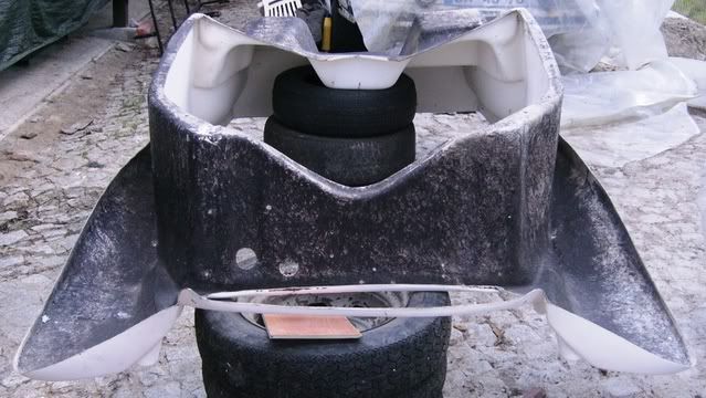

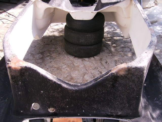

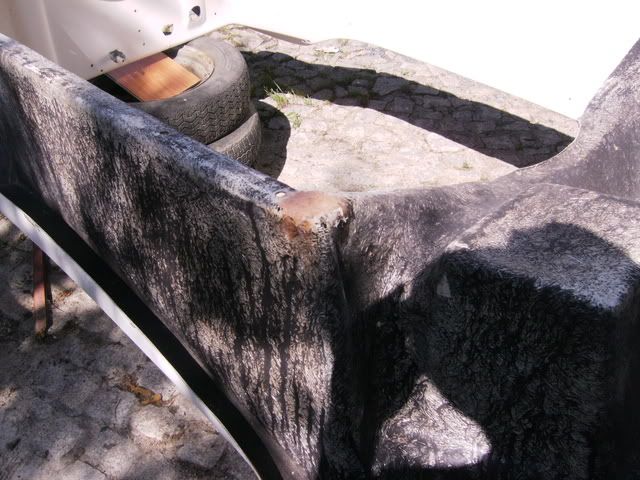

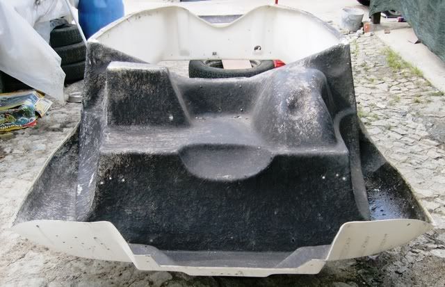

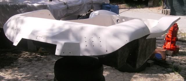

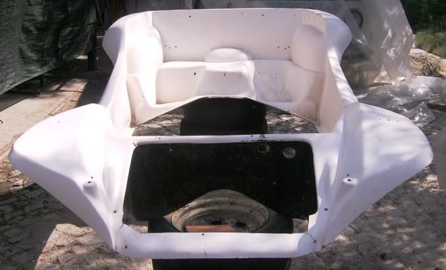

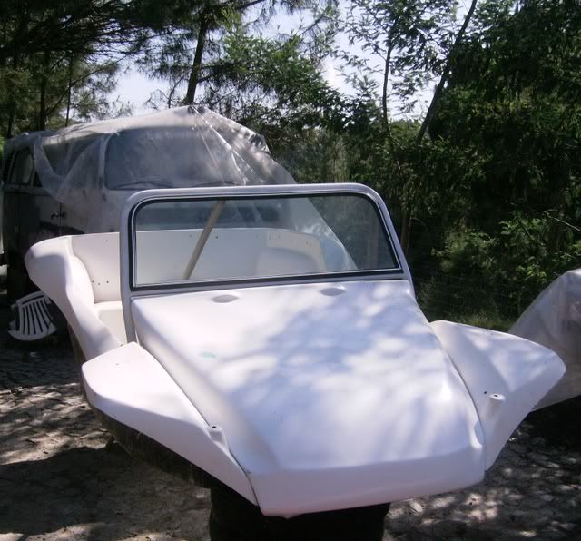

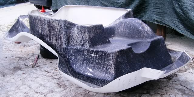

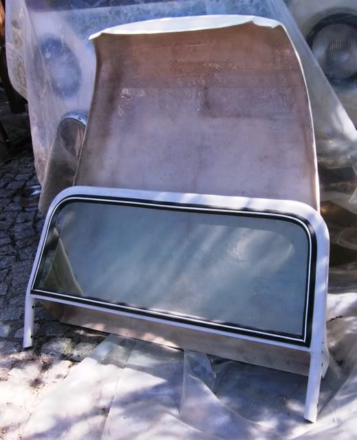

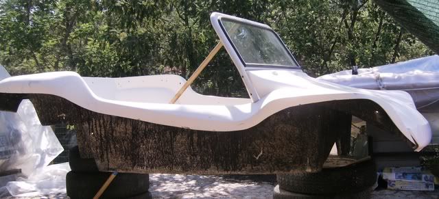

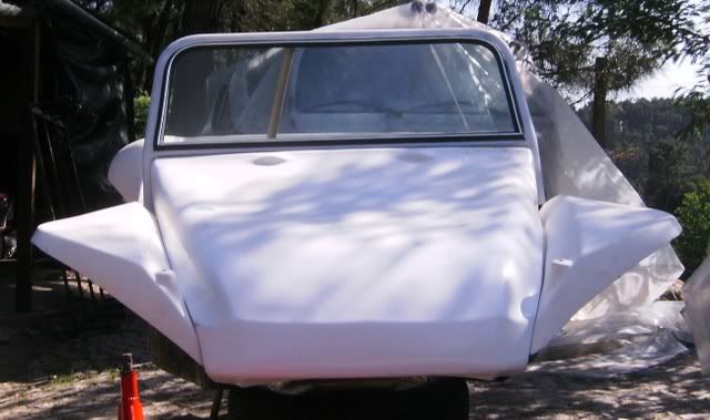

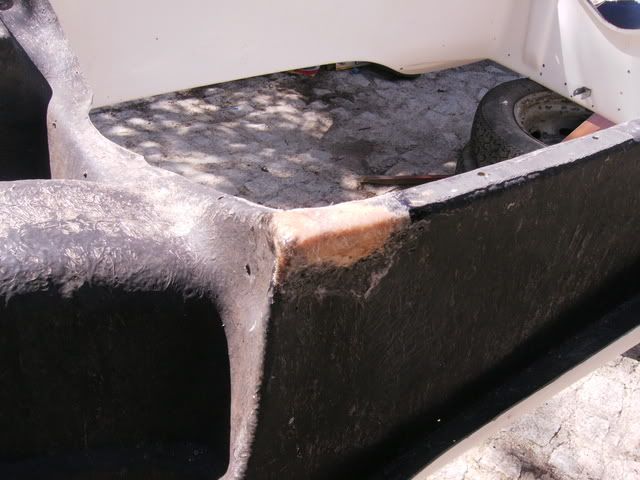

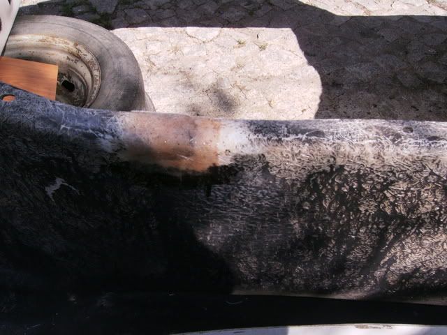

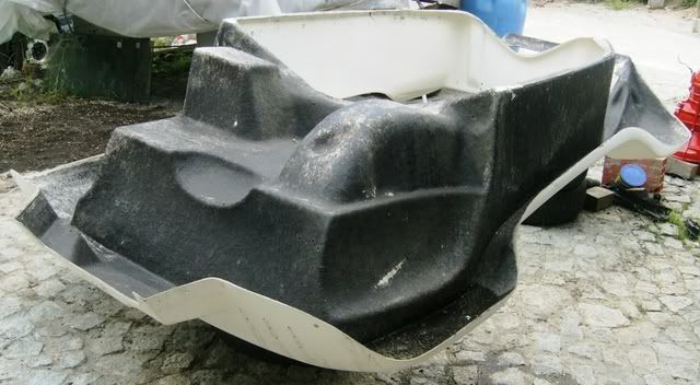

fotos da carroçaria antes de ser alvo de restauro.

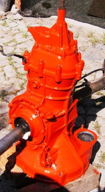

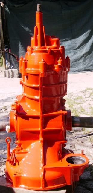

A caixa de velocidades já pintada

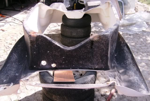

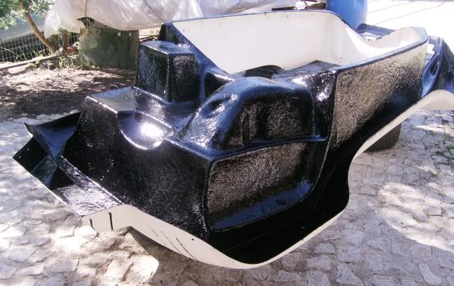

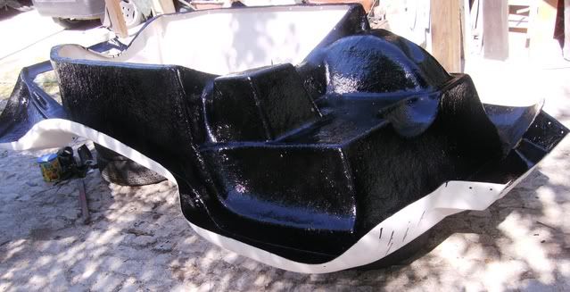

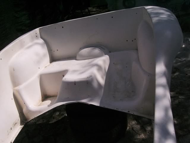

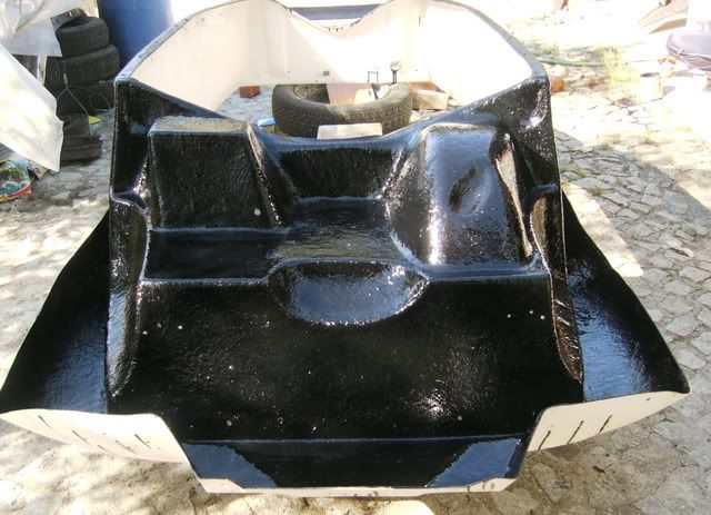

Reforço e reparação de algumas fissuras na fibra.

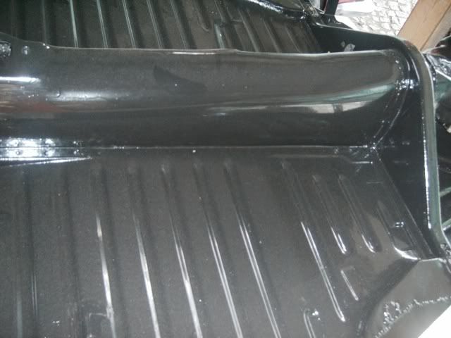

Já pronta e limpa

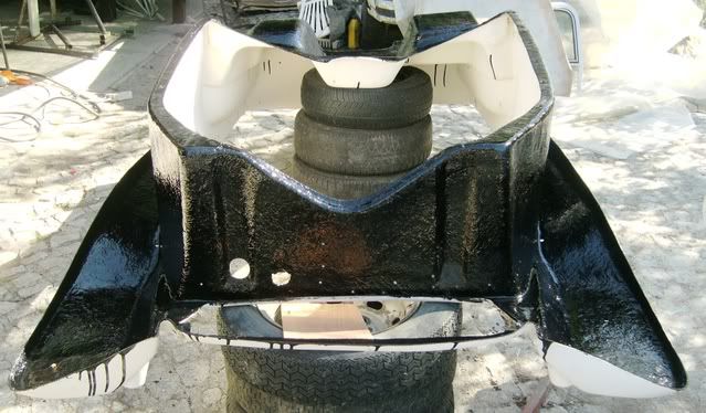

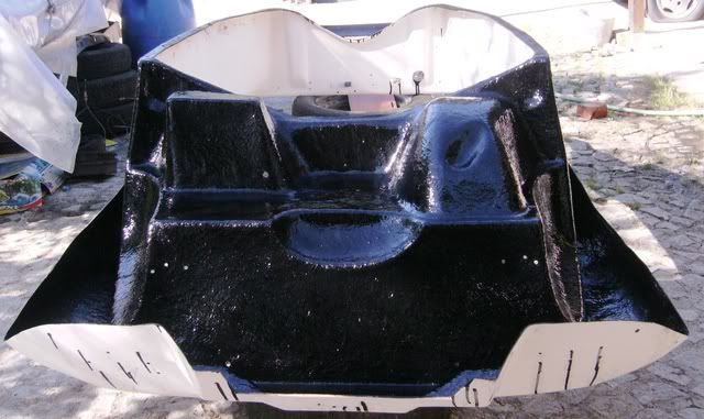

Pintura total na parte interior da carroçaria.
Aparte inferior da fibra está pronta.
Vou ensaiar todo o conjunto (Carroçaria, Chassi, Bancos, Tablie etc…) e abrir a furacão no chassi, concluindo evitar o máximo deixar trabalhos para que depois de montado não danifique a pintura. Very Happy Very Happy Very Happy

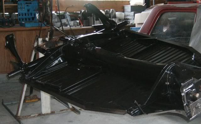

Mais alguns trabalhos realizados, depois de decapar, lixar e preparar algumas peças já pintadas algumas parecem laranja mas são vermelhas. De salientar que as borrachas guarda-pó das rotulas são as velhas pois sujam-se de tinta, quando for a montagem ai as borrachas seram todas novas
O ensaio da caixa de velocidades no chassi, e o eixo da frente já no lugar e apertado.

Retirei a fibra, para acabar toda a mecânica, que por ordem os trabalhos que efectuei foram os seguintes:
Fixei o eixo da frente
Coloquei a caixa de direcção, pendurais, rótulas e amortecedor da direcção.
Pedaleira, cabos de acelerador e embraiagem
Coloquei a bomba de travões e tubagem metálica
Amortecedores à frente e atrás
Fixei a caixa de velocidades e transmissões.
Falta agora os travões (calces bombites), e colocar os foles nas transmissões.
