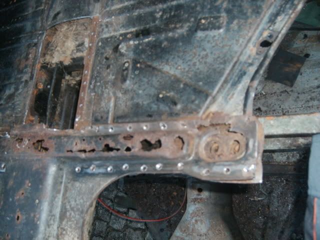

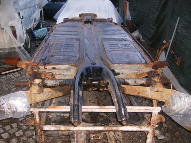

O Chassis dador 1302
Parte inferior do chassis num estado geral aceitável
Pormenores das suspensões a ferrugem é superficial
Os fundos estão amassados mas bastante bons para a idade

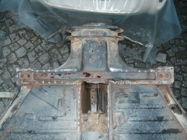

A parte realmente má do chassis

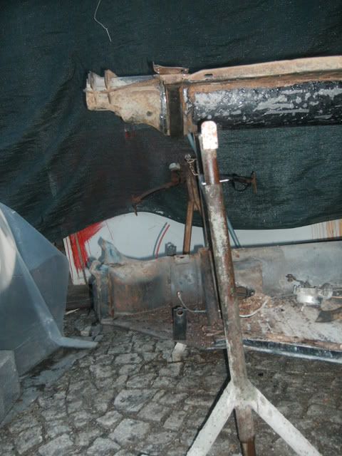

Começei pelo chassi, como um era pouco e como quero o que de melhor a VW fazia na época, vai ser a simbiose de um chassi de um 1300 e de um 1302, a suspensão da frente é do 1300 a traseira de IRS é do 1302, as chapas dos fundos e chapeu de napoleão é do 1302 visto ser mais forte, esta opção por estes antigos e não colocar fundos novos é devido primeiro estarem em muito bom estado e possivelmente ainda vão durar mais do que os que são feitos actualmente.
Algumas fotos de desmontagem dos chassis.
do 1302

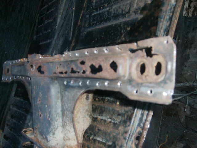

Pedaço de chapa em mau estado já retirado
retirar os pontos de solda com a broca
dá para ver que esta parte esteve encostada ao chão de terra muito tempo dai o mau estado
o chapeu de napoleão está impecável e vai ser aproveitado pois é mais robusto do que o do 1300 e permite também montar a bomba dupla de travão do 1302
a frente do chassi fica esta a do 1300

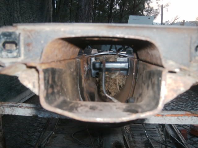

pois é este tunel já foi habitado

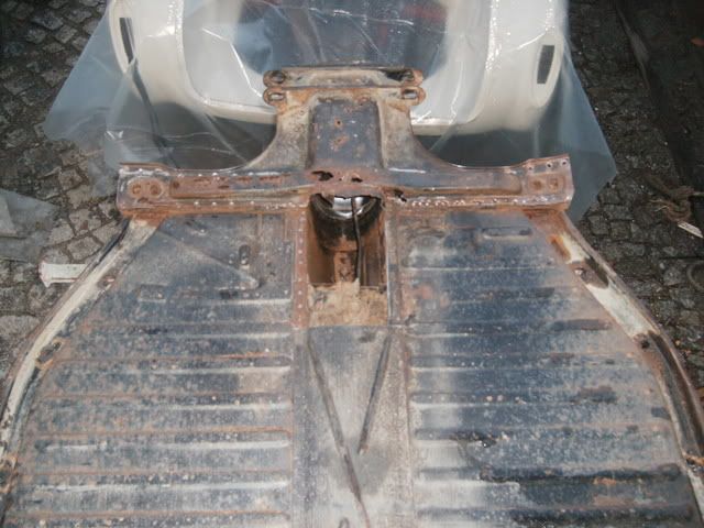

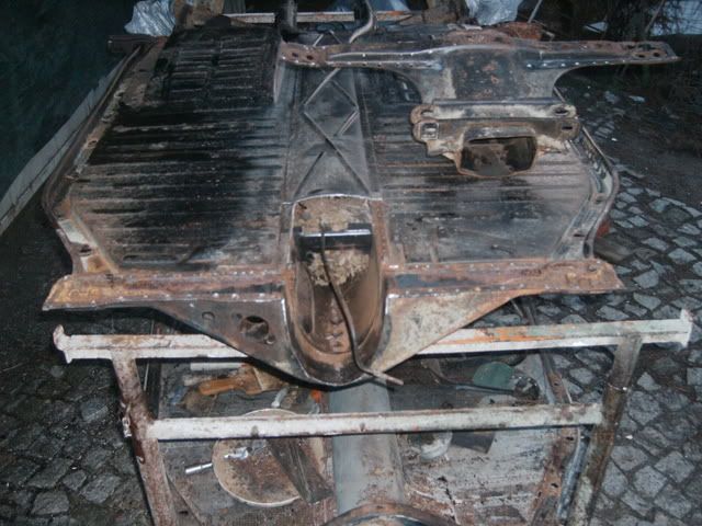

Actualização, tem sido um pouco complicado isto aqui é um pouco frio, de manhã este ano já chegou aos 7 negativos, e como tinha de cortar e fazer muito lixo coloquei tudo ao relento, e tive de improvizar.
Aqui estão algumas fotos para mostrar melhor como estavam os chassis doadores, portanto aqui é o antes e mais tarde veremos o depois.
Um fumo de tinta amarela para permitir visualizar melhor as marcações, é necessário retirar no comprimento ou melhor na distância entre eixos as 14 polegadas e 1/4 a 1/2, cerca de 37cm esta medida era a usada nos anos sessenta, em Portugal por exemplo utilizavam e ainda actualmente retiram 40 cm.
Primeiros cortes no tunel.
Corte do chão.

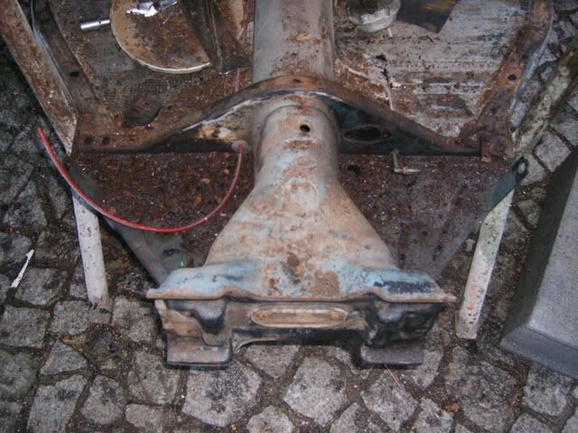

Escolher entre colocar fundos novos ou manter estes antigos que estão em bom estado, optei pelos antigos são bem melhores, aqui estão eles já sem as calhas, pois vou colocar uns bancos do Porsche e as calhas são diferentes.
Os braços da suspensão.

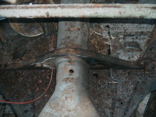

As entranhas de um tunel VW
vista pela traseira
vista pela frente

Verificar algum possivel desalinhamento
Os pingos que seguram provisóriamente

Entretanto e fazendo uso de uma Mig One que solda com fio revestido e sem gás, estou a tapar os buracos que ficaram nos fundos devido a ter descravado as calhas dos bancos originais do vw, pois como já tinha referido anteriormente vou colocar uns bancos do Porsche e as calhas são diferentes, como soldador amador vou dando um jeito, Rolling Eyes mas o que é certo é que tapa bem estes buracos, ficam algumas fotos recentes:
a ganhar coragem Sleep
inicio cheers
no meio do bombardeamento affraid
a ver os danos colaterais Shocked
Pois repararam que usei mascara de soldar e mascara para gás toxico, só me esqueci das luvas e das botas, só entrou uma fagulha dentro dos ténis e ui ui. affraid
a equipe de rebarbar, o Francisco um amigo que ajuda nestes projectos.
