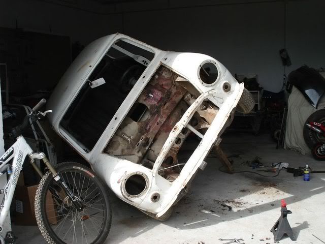

Pois não resisti ao anúncio realmente acrobático Very Happy Very Happy Very Happy
O Ressuscitar do meu Mini Old Race Mine001ig9
O Ressuscitar do meu Mini Old Race Mine007oi1
O Ressuscitar do meu Mini Old Race Mine003kw1
O Ressuscitar do meu Mini Old Race Mini0451600x1200nq1

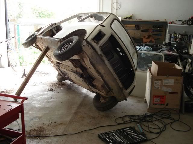

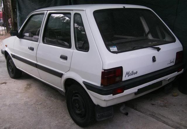

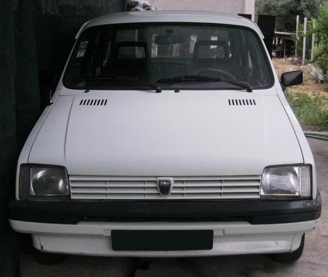

Agora a futura vitima ou melhor o dador.
O Ressuscitar do meu Mini Old Race IMAG0471
O Ressuscitar do meu Mini Old Race IMAG0469
O Ressuscitar do meu Mini Old Race IMAG0477
O Ressuscitar do meu Mini Old Race IMAG0479

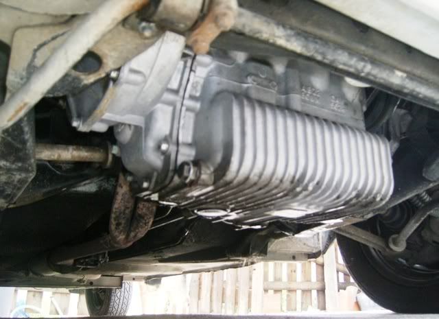

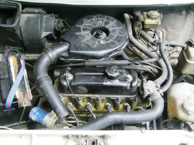

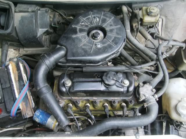

O Coração para transplante
O Ressuscitar do meu Mini Old Race IMAG0481
O Ressuscitar do meu Mini Old Race IMAG0487
O Ressuscitar do meu Mini Old Race IMAG0476

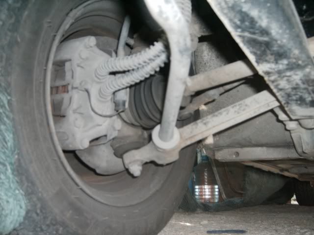

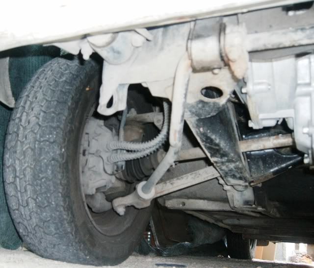

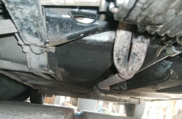

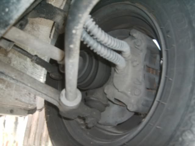

Os travões ventilados
O Ressuscitar do meu Mini Old Race IMAG0475
O Ressuscitar do meu Mini Old Race IMAG0490
O Ressuscitar do meu Mini Old Race IMAG0491

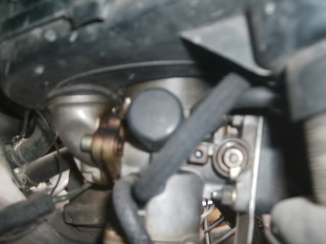

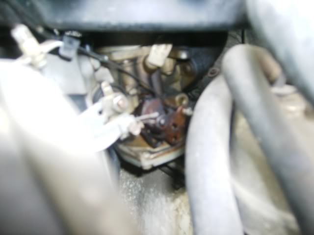

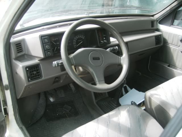

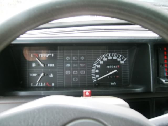

carburador um HIF38 que equipa este Surf de 1990 de livrete (o modelo é de 1989)
O Ressuscitar do meu Mini Old Race IMAG0485
O Ressuscitar do meu Mini Old Race IMAG0484
O Ressuscitar do meu Mini Old Race IMAG0489

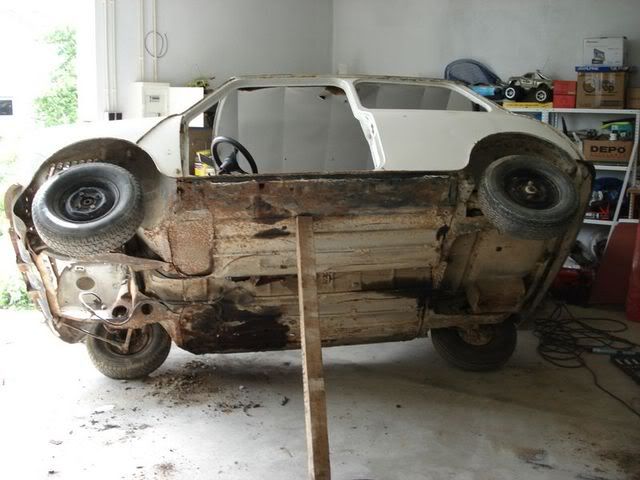

A carroçaria vai ter de levar meios fundos á frente, embaladeiras, meio fundo da mala e mais alguns remendos, vai levar os farolins traseiros do mk1 e à frente grelha mk1 também, o interior o mais race, de modo a passar na IPO. Twisted Evil
