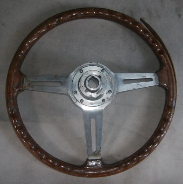

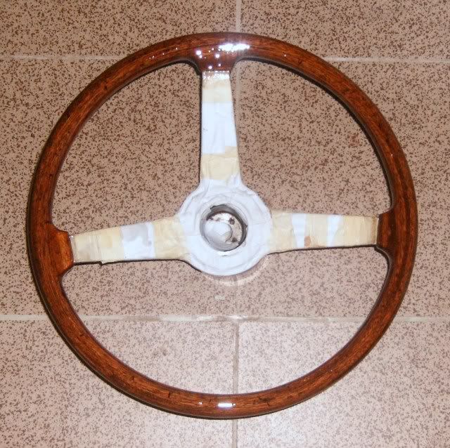

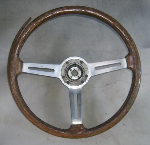

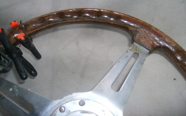

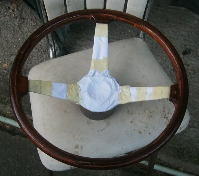

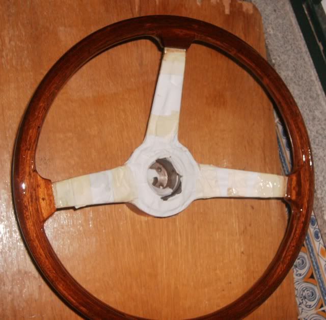

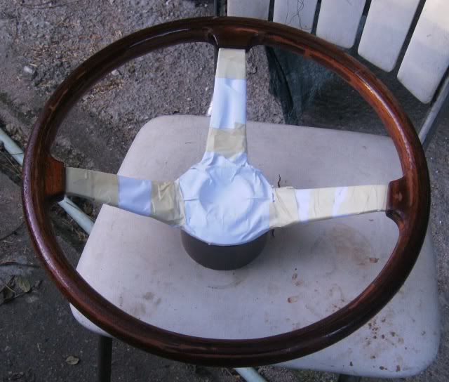

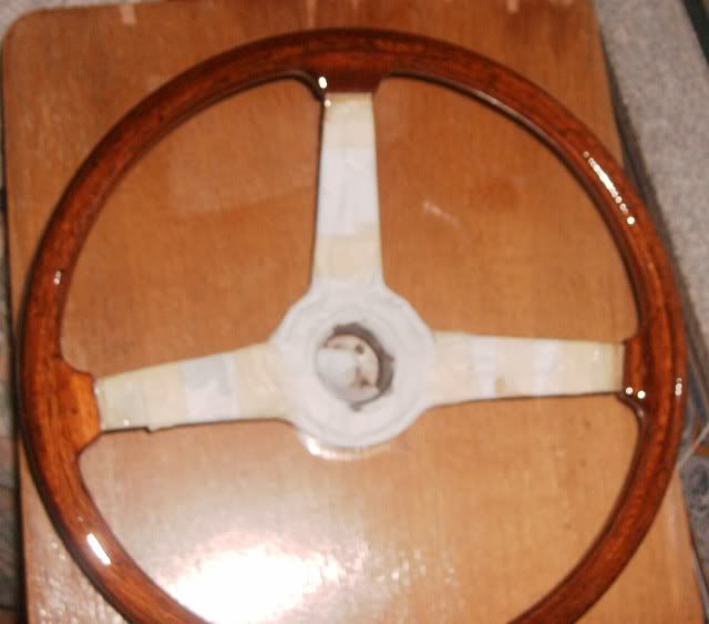

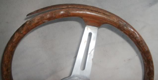

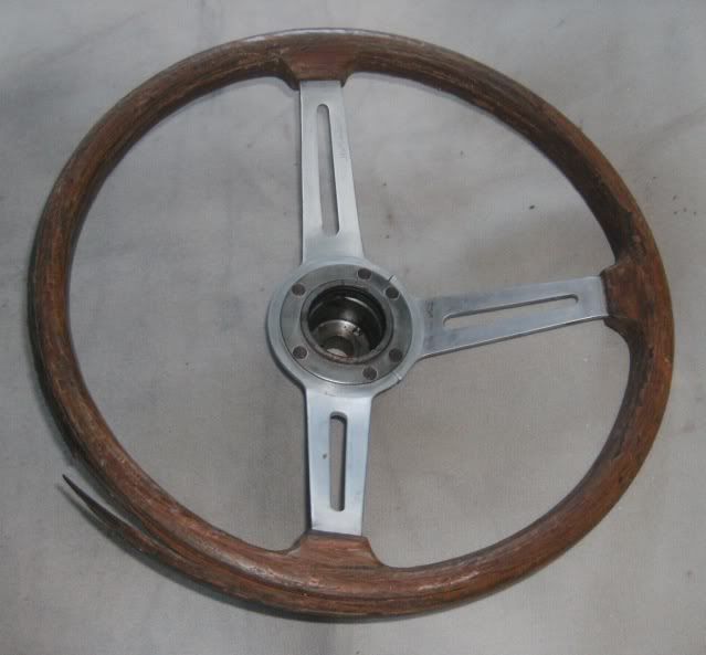

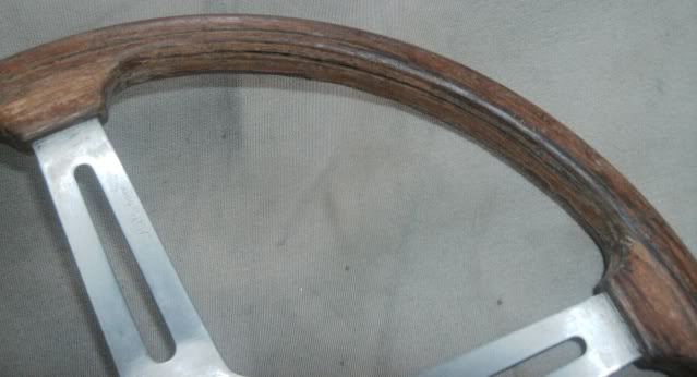

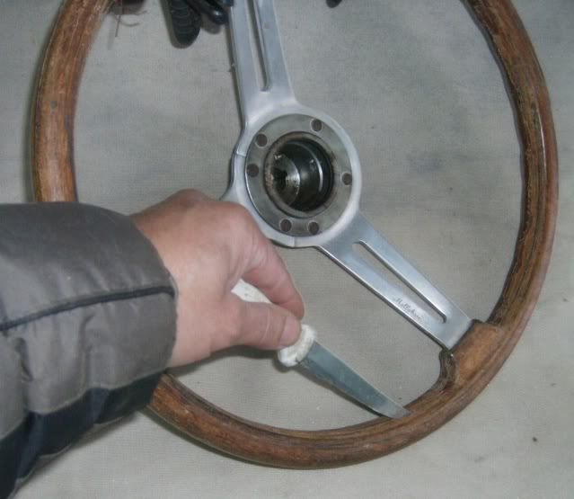

Boas, aqui vou mostrar o trabalho que me deu o guiador que decidi preparar para o meu 718 RSK, era de um amigo que o ia deitar fora e eu fiquei com ele, andava cá por casa em muito mau estado então decidi restaurar. affraid
Aqui fica como efectuei o restauro:
Todo partido e muito aberto, com imensas camadas de verniz também em mau estado. Mad

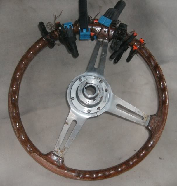

Primeiro uma boa limpeza, e inicio da remoção das camadas de verniz para tal utilizei faca raspadores.
Segundo a colagem com cola de madeira e com um pincel de modo a penetrar bem dentro das tiras de madeira, este processo foi feito por 3 fazes e vários dias, sempre muito bem apertado e deixei secar sempre muito bem no mínimo uma semana, este tempo actual também não ajuda. Suspect
Depois retirei os restos de verniz e iniciei a lixagem primeiro grão a 80 aqui utilizei também uma lixadeira pequena indicada para este tipo de trabalho, as lixas iniciais a 80, depois 120 seguida de 180 e terminei a 320.
Depois utilizei uma pasta existente no mercado para encher as imperfeições, aqui podia ter sido mais de acordo com a cor original mas não havia, deixei secar e tornei a lixar de 120 a 320, até ficar satisfeito com o resultado.
Seguidamente apliquei um produto para homogeneizar a cor, mais uma lixa a 320 e depois de bem soprado e limpo com diluente celuloso dei a primeira demão de verniz sintético para uso de exteriores e com grande resistência aos raios solares diluído a 50% depois despolir a 320 tornei a dar verniz a 50% de seguida sempre depois de seco mais lixa e mais uma demão a com 30% de diluente, depois de secar mais uma a 320 e para finalizar 3 camadas finais de verniz com de 5% de diluente, primeira demão e cerca de oito horas a segunda
e agora daqui a mais umas 8h vou dar a ultima.
Pois é dá uma trabalheira incrível e uma paciência a toda a prova, mas vale a pena. cheers
Despesas até agora: O guiador em estado de lixo era para ir parar ao contentor portanto custo zero, verniz 3 euros massa de enchimento 5 euros uma trincha 1 euro lixas 3 euros, total 12 euros. king
Ainda falta tratar do metal e dar a ultima demão de verniz.
