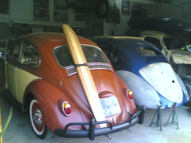

...é assim este carocha já está a andar desde o principio do ano e já fez cerca de 6000 kms desde então oque eu vou aqui apresentar é um projecto que era para ter sido simpatico ou seja era para "atar e pôr ao fumeiro" logo se tornou mais que simpatico... Trata-se de um carocha 1300 de 66 que foi começado por amigo meu e que era para a irmã (daí a cor)isso foi ha 15 / 16 anos atrás +ou- no entanto estava na rua cerca de 5 ou 6 anos por falta de espaço no quintal...
Ha cerca de 2 anos propus-lhe comprar um carocha visto que ele tinha mais uns quantos e só me vendia este... Neutral
Aqui está ele...apresento-vos o "GIGI"...

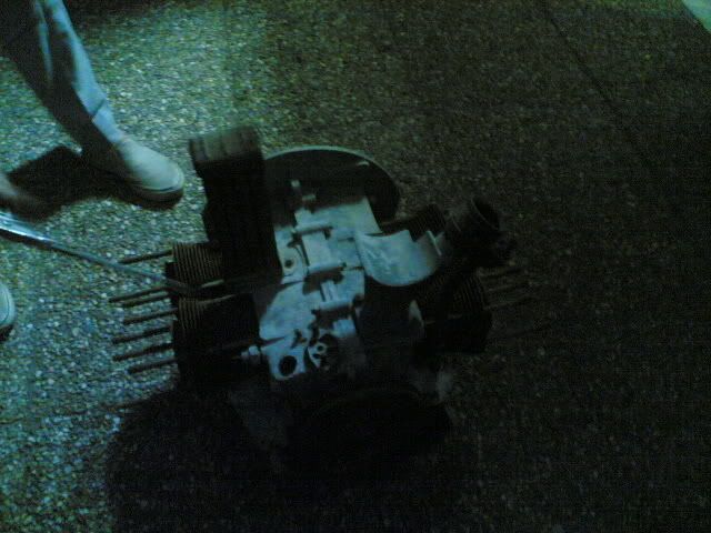

o motor esteve muito tempo dentro de outro carocha que tambem estava á chuva...entretanto falei com o meu amigo Filipe que derrepente arregaçou as mangas e me veio dar uma GRANDE ajuda...
Aqui na garagem do Filipe... o motor estava neste estado...por acabar...

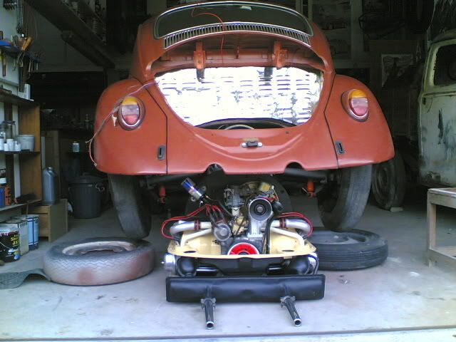

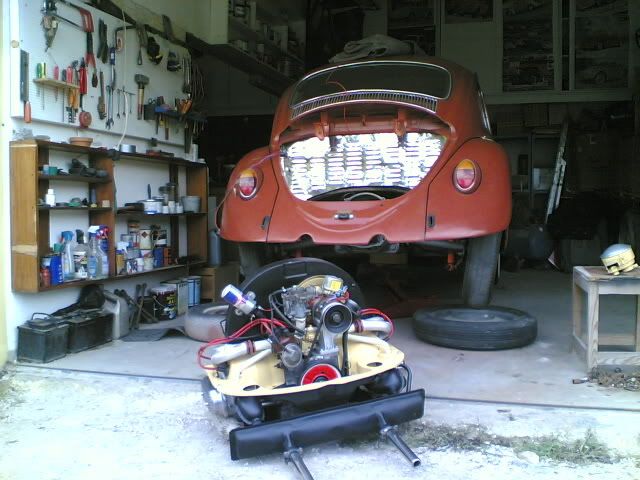

Bem...disse eu... tenho que arranjar um motor temporario para pôr o carro dentro e fora da garagem...foi então o meu Pedro me deu um carocha sem documentos para aproveitar material um deles o motor temporario...
a victima...pssssss não digam a ninguem Laughing

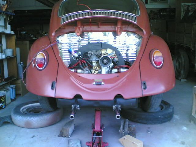

o orgão doado...que irá derrepente para seu lugar... pegou a 3ª Tá como novo... Suspect
a espera do dito cujo
já no lugar dele e com os travões +ou- ou seja só tinha travão de mão (pensava eu)vamos lá dar uma voltinha...
...não teve brecagem suficiente para dar a volta,nem travões scratch ...RESULTADO... affraid

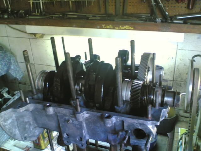

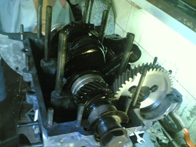

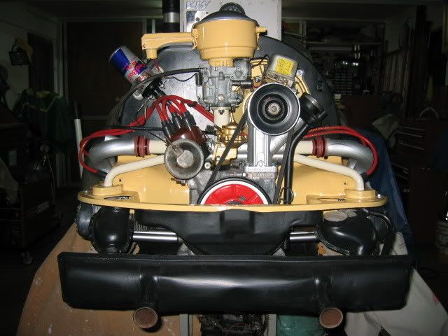

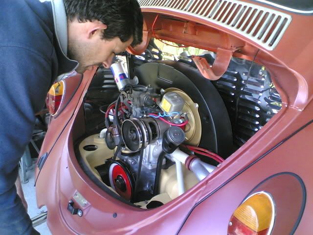

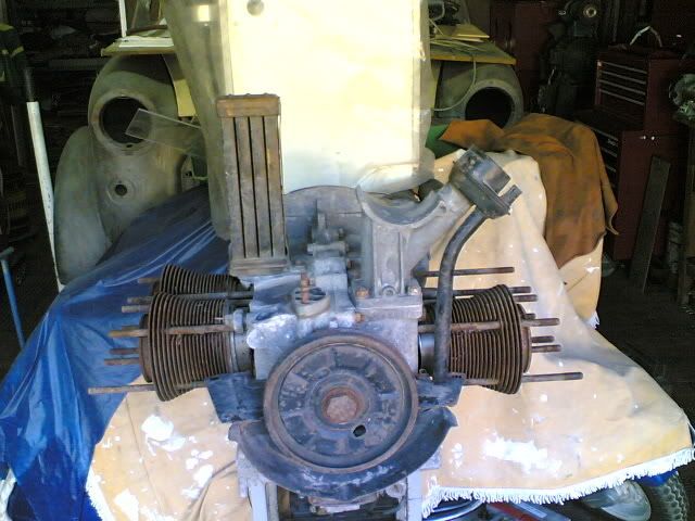

Desta vêz vamos ao motor...nada de especial simplesmente limpo
ele esteve na rua dentro de outro carocha sem janelas nem portas durante anos ...
aqui ja limpo exteriormente...
os cilindros eram novos já vinham no carro...
Depois de desmontar tudo e lubrificar ...ele tinha um ninho de ratos no carter (eu sempre disse que carocha era bom para constituir familia)...

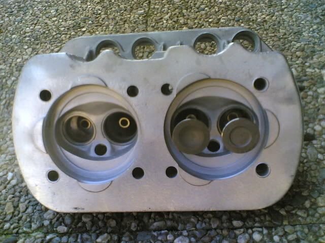

arvore de cames é nova e mais acentuada uma 110º

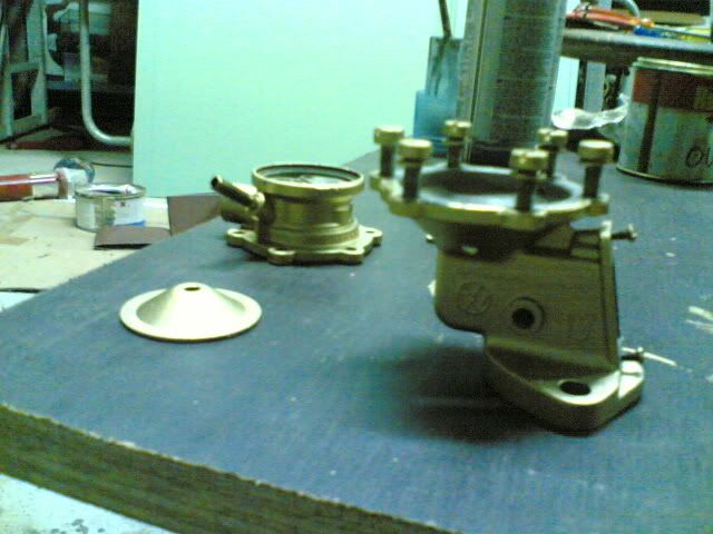

cabeças 1300cc admissão dupla(made in germany) e valvolas(made suisse)tudo novo

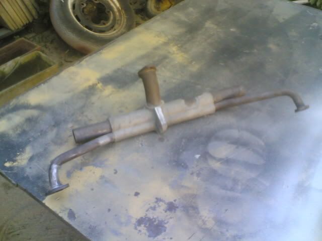

colector estava todo entupido então vai de cortar rectificar soldar e depois pintar
estava tudo neste estado...
no entanto foi tudo descascado e aparelhado com primario e depois pintado...faltam
aqui muitas fotos mas na altura o meu telemovel tinha o vidro partido então não
ficaram nada de jeito... Rolling Eyes

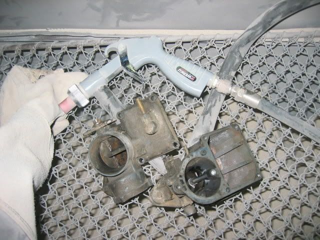

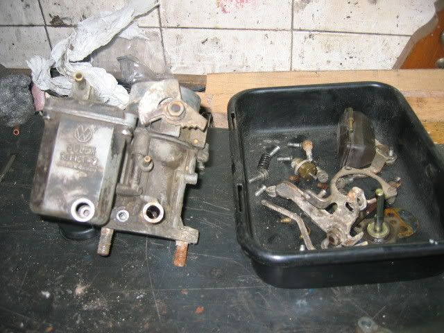

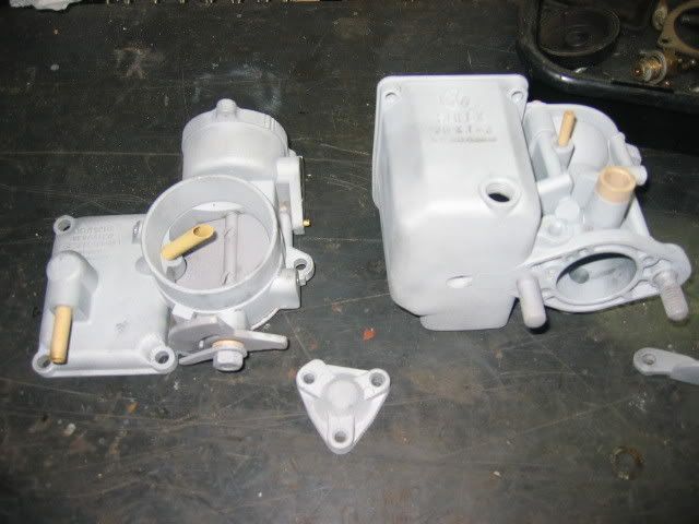

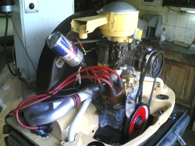

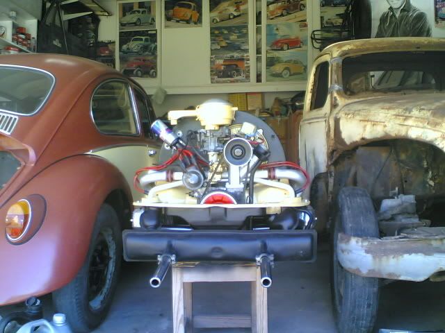

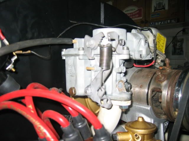

no entanto o carburador só para a rodagem ...tinha eu na ideia de lhe pôr um mais marado mas acabei mais tarde por lhe meter um de origem mas novo para não dár problemas...

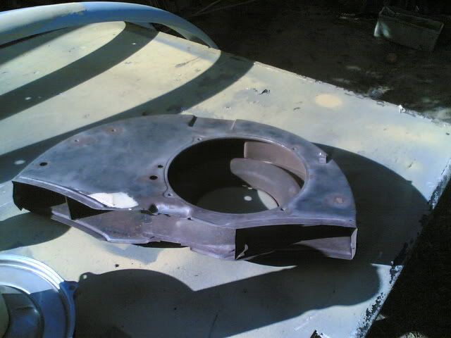

no entanto decidi trocar a turbina de origem e colocar uma de oval...
depois de tudo pendurado deu nisto Wink
Depois mando o video dele a roncar...espero que estejam a gostar da historia da carochinha... lol!

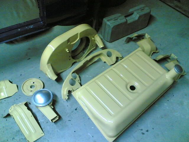

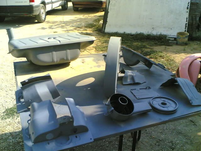

Depois de ter acabado uma primeira demão na carroçaria começou-se a tratar de alguns maduros por debaixo da carroçaria..
Uma peça made in home feita no momento..
São os podres do costume...
isto foi tudo reparado...e depois tudo pintado com gravitex e acabado com preto chassi
Aqui já sendo limpo com diluente celuloso para remover o alcatrão que o antigo dono tinha aplicado...
Volta-se a pintar tudo de novo...
Pois é mantem-se as cores mas é mate ...

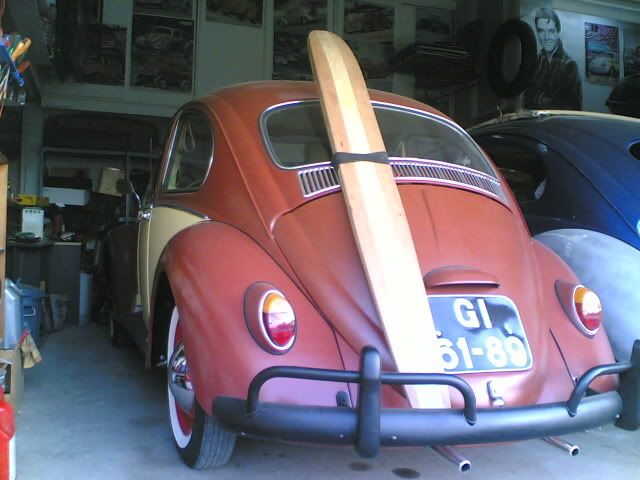

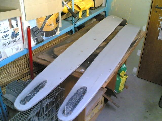

Compartimento do motor levou uma chapa de alcatrão para o calor e o ruido não passar com facilidade...
Aqui está ...a chapa de inox para acabamento..

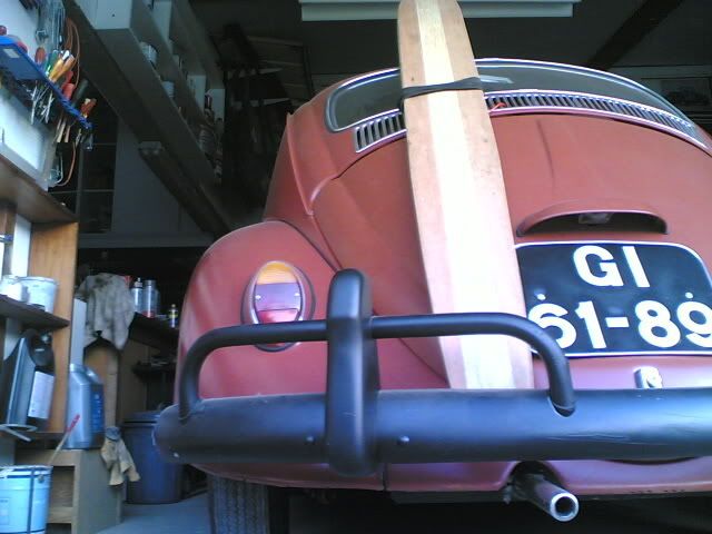

Para não fugir muito á origem e para ficar fiavel modificou-se o interuptor do mija mija (lava vidros )
O volante era preto e eu pintei de marfim...
Espelho e antena como manda a lei...
O homem da carpete tambem fui eu ...não está tudo 100% mas eu tambem não quero fazer do carro um "biblô" isto é para andar, enferrujar e envelhecer normalmente...
Parachoque decidi desmontar todo decapar e pintar de preto para ser diferente...

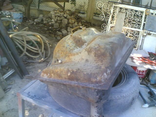

...o deposito já no lugar

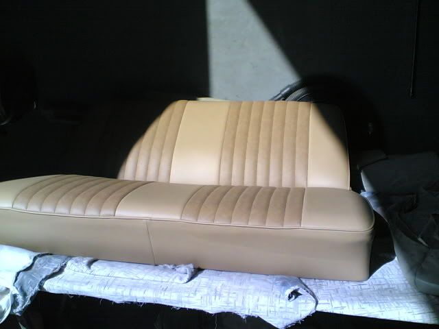

Depois das placas tratadas ...aqui vão os bancos que ainda estiveram algum tempo a espera melhores dias ($$$$$$)para ir para o estofador ...
Velho...
Decapagem "home made" foi tudo decapado com jacto de areia....
pintura das molas ...
Aqui já tudo pronto para o estofador...

Os travões não foram novos por falta de tempo($$$$$$$) fizemos reciclagem mas teve de levar uma bomba central nova e retentores porque esteve muito tempo parado...
Cool ...quando o meu GRANDE amiguinho Filipe acabou o motor a vontade era logo coloca-lo no seu lugar...
...quando chegou a casa hehe...
...caminhando para o seu lugar..
...Filipe afinando...
Video do motor a pegar...
http://illiweb.com/fa/pbucket.gif
...grande maquina... cheers já funciona e tudo hehe...

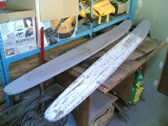

...mais um promenor hehe...pranchas de ski nautico da epoca... Question
Tambem foi alvo de restauro. que poderão ver concluido lá mais para a frente...
Decapando tudo ate á madeira...
ensaiando ...
Os skis nauticos foram ofrecidos por um amigo (Pedro) ...hehehehe.....
Aqui como não tinha muito tempo e dinheiro para continuar o carocha ía fazendo daqui e dali o que interessava era não esqueçer...
entretanto tinha ido ao estofador ... resultado...
Continua...
Idade : 50
MensagemAssunto: Re: VW de 1966 GIGI" (restauro simpatico)   Dom Ago 30, 2009 10:25 am
Como os estofos ainda não estavam prontos porque tinha faltado material e estavam todos de ferias e como a napa era antiga foram procurando para ver se conseguiam completar o trabalho senão tinham que fazer tudo de novo com outro material...

No entanto estive ocupado com os para-choques...
Desmonta os poleiros repara e pinta...
Aqui já está no chão... ainda falta mas devagar se vai ao longe...

Aqui ainda faltava acabar instalação electrica,colocar bomba central de travões,afinar mala,afinar porta do condutor,bateria,os bancos e as forras das portas,trocar dinamo e motor de arranque,o carburador levou novo ,retirar suspenção da frente para rebaixar e a trazeira já está o Q.B (quanto basta)
Colocar um sonzinho... tinha tudo para finalizar á excepção dos bancos e forras...

Rolling Eyes ...bem eu não sei como é que aconteceu...mas aconteceu... Rolling Eyes
Hoje de manhã fui mais a minha "Maria" dar a voltinha do costume que é ir visitar os meus pais e minha sogrita em se são no total em Kms cerca de 30 ...cheguei a casa e...até aí tudo bem...ora antes da janta lembrei-me de dar uma passagem com a maquina de pressão ,só para tirar o pó ao veiculo para no dia seguinte limpar...
...tirei-o de baixo do telheiro e senti uma coisa estranha na direcção e a virar para um lado e o carro a ir para o outro... Laughing
Ora eis em fotografia o que aconteceu:
Tive de tirar a tralha toda cá para fora... Laughing
Outro obstaculo desviar o deposito praticamente cheio... Evil or Very Mad
Para chegar a isto... Shocked ...acho que falta alguma coisa... scratch
Aproveitei para dar uma limpeza e cá está ...assunto resolvido tinha sido um parafuso da rotola de direcção que foi ás coves não sei para onde...
Aqui ele depois de um teste drive... Wink
...uma coisa é certa tenho andado muito devagar porque até me dá algum gozo dá para curtir a condução...mesmo que eu no queira pensar não o deixo de fazer e questionar-me veses sem conta ..."qual seria o resultado se aconteces a mais de 140Kmh" que é quando apanho auto estrada... No No nem quero pensar mais nisso... Crying or Very sad
