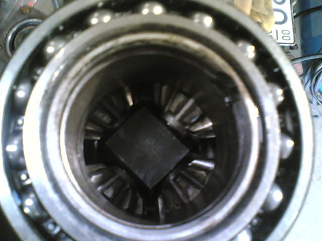

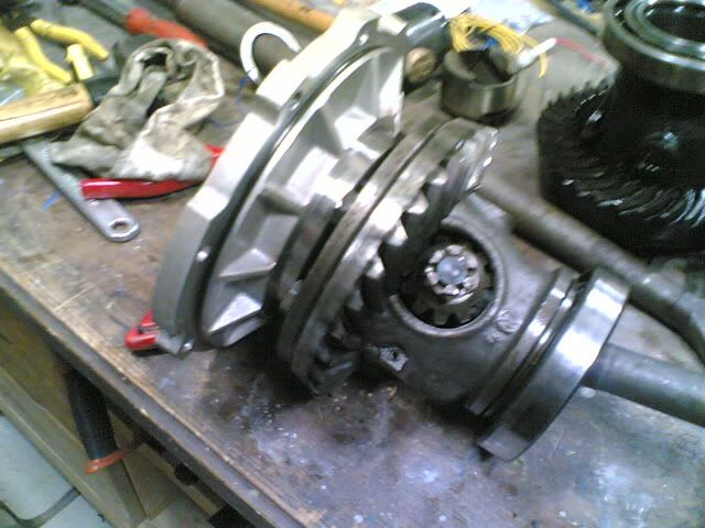

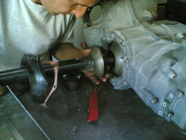

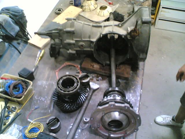

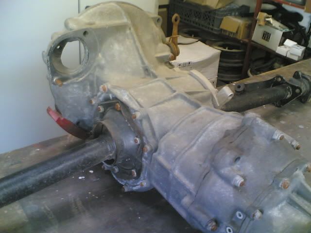

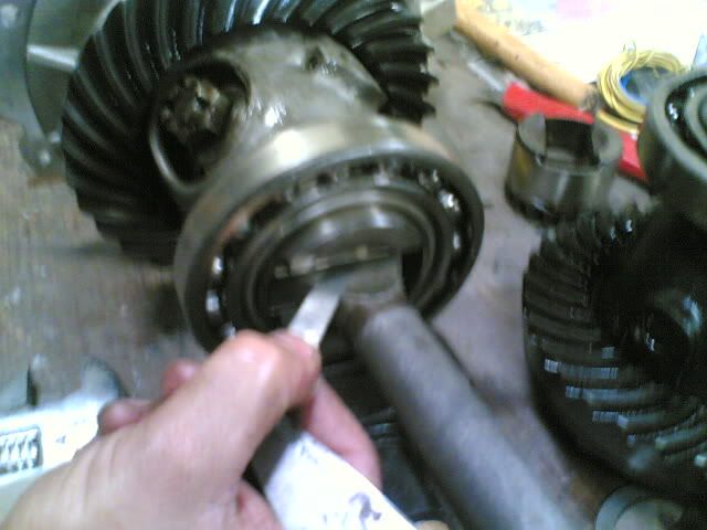

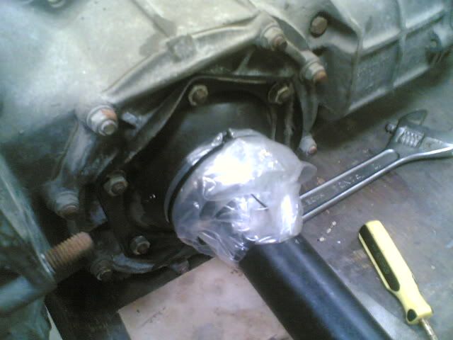

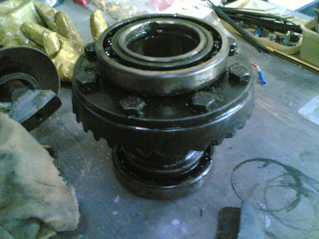

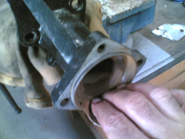

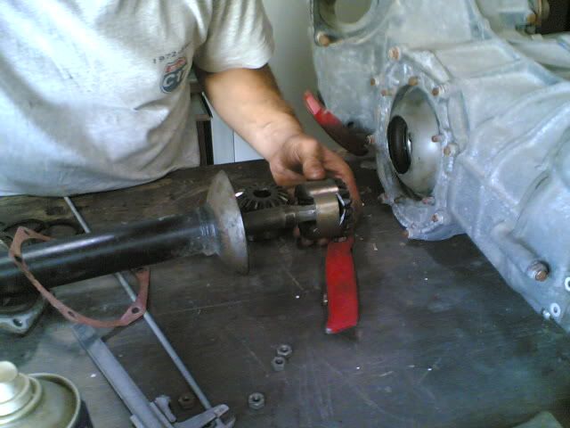

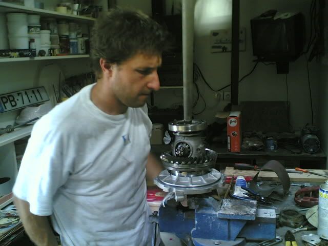

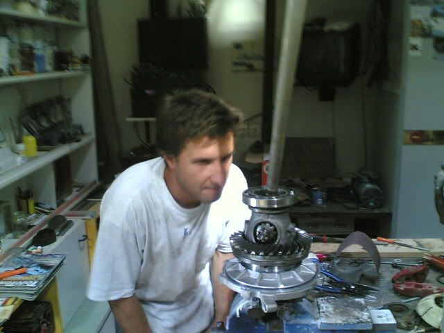

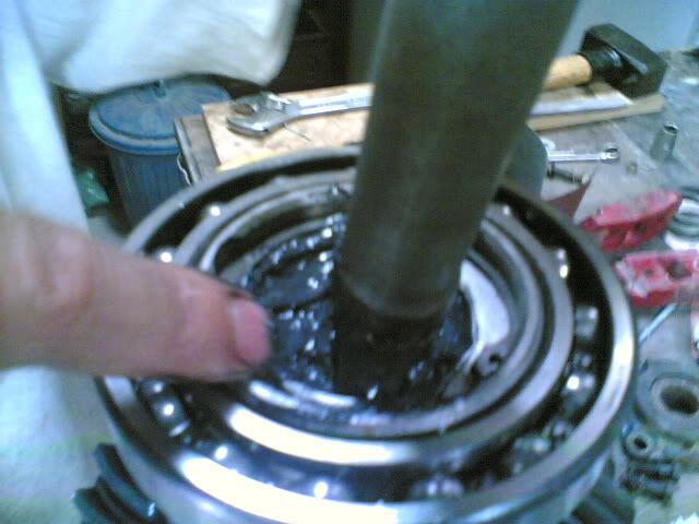

scratch Um promenor que me esqueci de partilhar convosco, foi a preparação da caixa de velocidades...
Uma imagem val por mil palavras... Palavras essas que são do Quim Zé (pavik)
"... vou descrever com muito gosto o que nos fizemos.
Para começar desmontamos a caixa do chassi para controlarmos tudo e fecha-la defenitivamente.
Esta caixa veio dos US a relação final é uma 8x31 mas as relaçõess das 4 velocidades desconheço...

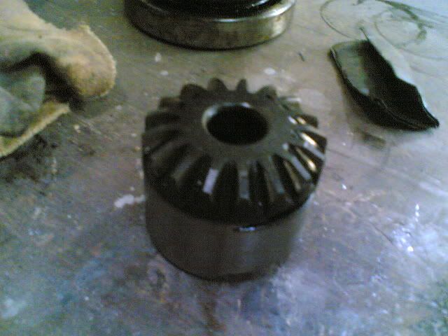

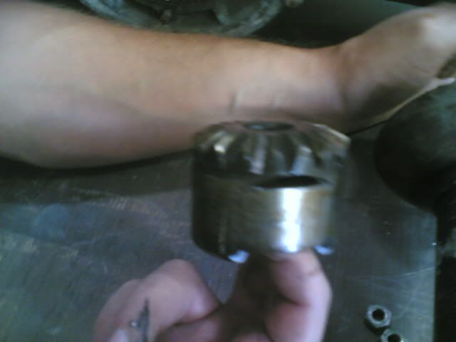

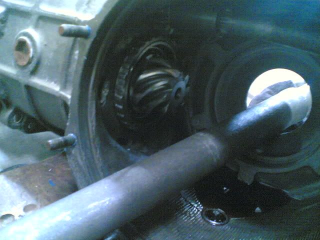

Verifiquei que os satelites e as meias luas tinham um pouco de folga então decidimos de desmontar uma caixa para aproveitar uns em bom estado. O nosso amigo Antonio de "VINTAGEVANS" tinha desmontado uma para par fazer um banco de teste de motores e nos aproveitamos as restantes peças que estavam num estado quase novo ( grande sorte )

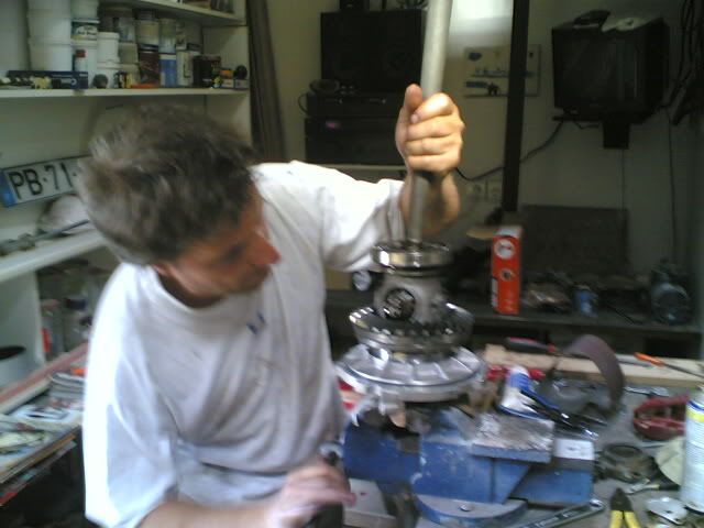

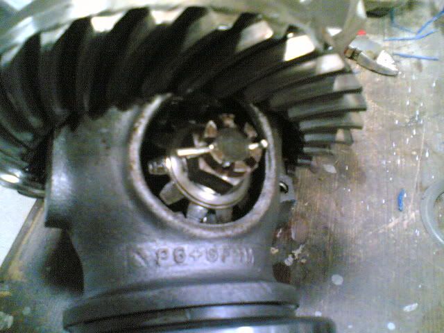

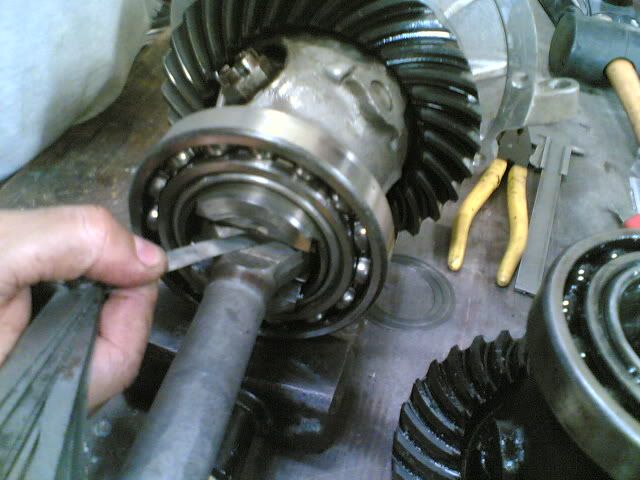

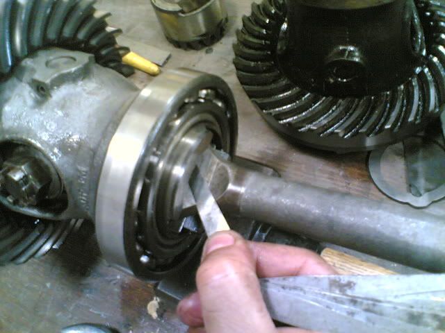

A nivel do diferencial fizemos varias modificações para aguentar com uns 200cv. Para começar montamos a cruzeta com os 4 pequenos satelites.
De seguida montamos as transmissões com as meias e medimos as folgas para podermos montar um kit GENE BERG "Poor mans posi"...
Mas este kit custa 80 euros por uma duzia de anilhas...

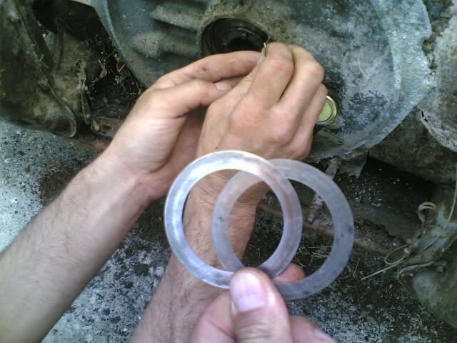

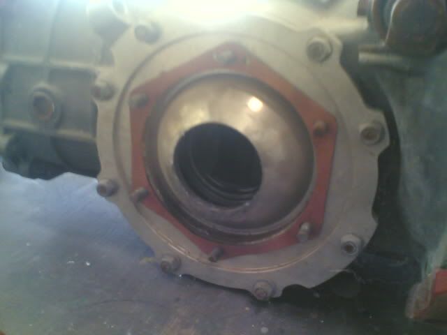

Eu vos explicar a astucia e vocês vão comprender o que fazem as fotos do motor e das anilhas de folga do volante motor.

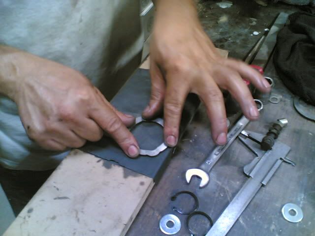

O poor mans posi e constituido com anilhas de folga dos motores 25 cv
então recuperamos algumas para depois montar com as anilhas grossas que seguram os satelites com o clip.
Durante a montagem colocamos varias anilhas de forma a anular a folga radial de cada lado do diferencial.

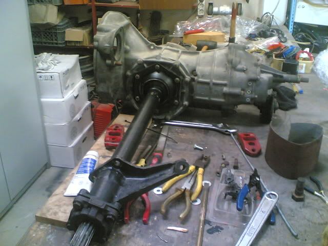

Para finalizar e fecharmos a caixa utilizamos do lado da coroa do diferencial uma tampa em aluminio forgado que suporta o rolamento e rigidifica a caixa..."
Segem-se as fotos do que se esteve a fazer...

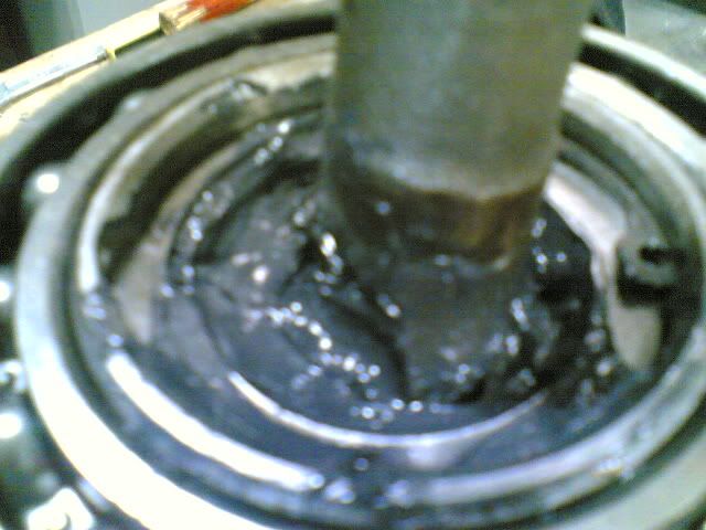

Onde se foi buscar as anilhas...
Cá estão elas...

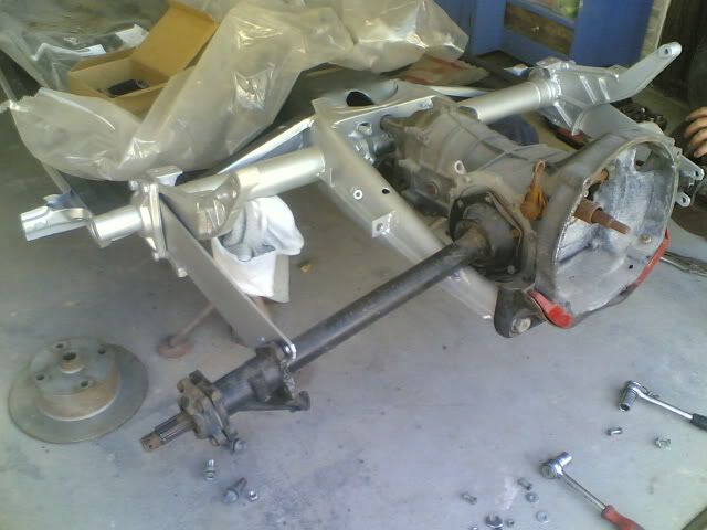

Uma coisa é que ela já estava no lugar á espera do motor, teve de sair novamente para os melhoramentos...

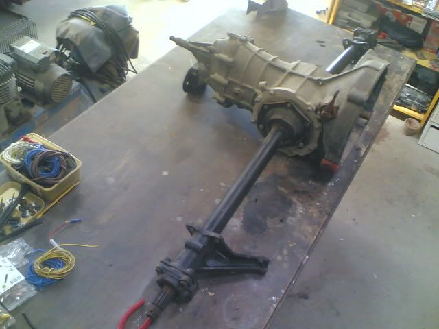

Em cima da bancada

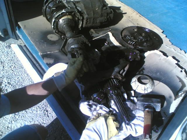

Começa a desmanta...
Os satelitea já com alguma folga e foram substituidas...

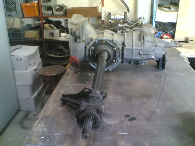

Vieram de uma caixa de velocidades com rotoras de uma "Pão de Forma"...

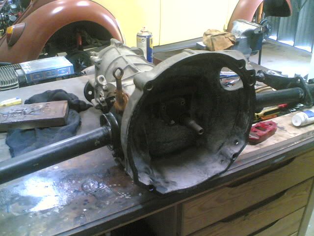

... finalização da realização da caixa...
...O "enginhero"...
"Nanha" com fartura...
Pronta para tratamento de cosmetica..
...a continuar...

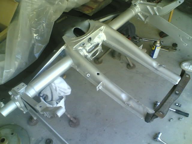

MensagemAssunto: Re: OVAL TIPO IV... (como tudo começou)   Sab Out 16, 2010 2:33 pm

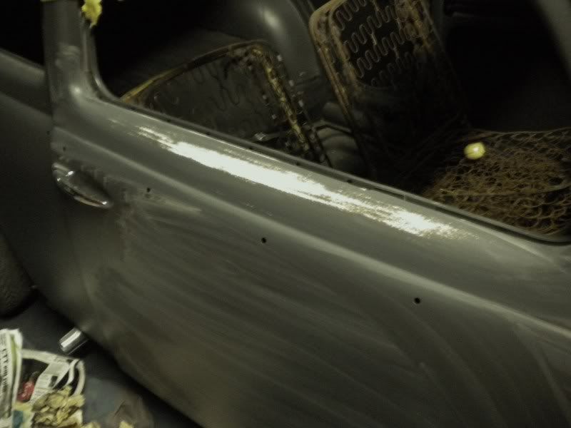

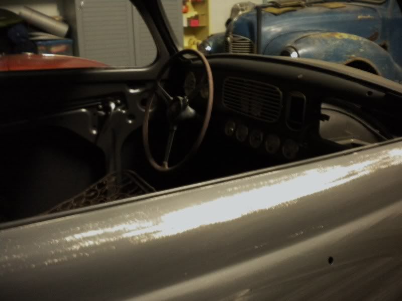

Novidades, vou dar mais um empurrãozinho neste projecto tenho o capô e os guarda-lamas para acabar e vou-me agarrar a eles...

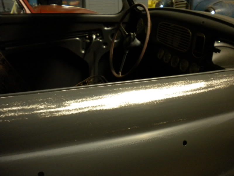

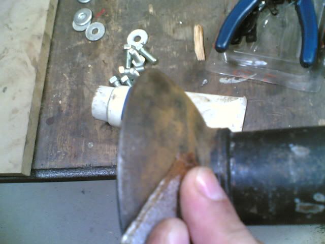

Andei a fazer alguns ensaios e saíu-me isto que está nas fotos...o resultado é mesmo aquilo que eu esperava, agora tenho de o fazer no carro todo mais nuns lados do que noutros...
No entanto vou dando noticias...
...isto foi só uma amostrazinha... Cool

Cinzento rato, mas antes foi pintado com cinza claro para ter o aspecto de primario para poder desgastar e aparecer o cinzento mais claro o carocha vai ficar como se a pintura fosse de origem mas desgastada do tempo é só lixar e polir... fica espectacularmente como eu idealizava...nada de vernizes só polido, trabalho como o caraças... Rolling Eyes

Suspect Suspect então tens duas tonalidades de cor e a ideia e desgastar ate aparecer a outra scratch
foi isso que entendi Razz

Loyo, a ferrugem vem depois de estar tudo pronto, e outra cois que não me lembro se já tinha dito, todos os cromados sejam novos ou não, vão todos ser escovados ...não, não é com uma escova mas sim com a catrabuxa para riscar mesmo...e continúo aá procura dos para-choques pré historicos de carocha "spilt"...
